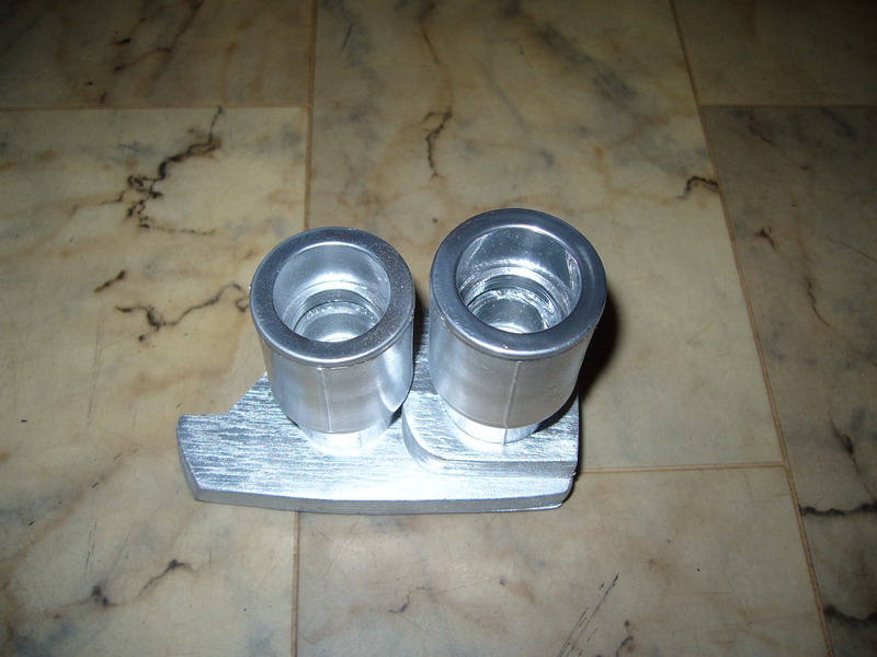

3.Немножко прикинув решил сделать свой дизайн противотуманок, вернее даже не противотуманок, а скорее повторителей габаритов. Так родились сдвоенные противотуманки. Сделал я их из фитингов от пластиковых труб, и покрасил краской под хром.

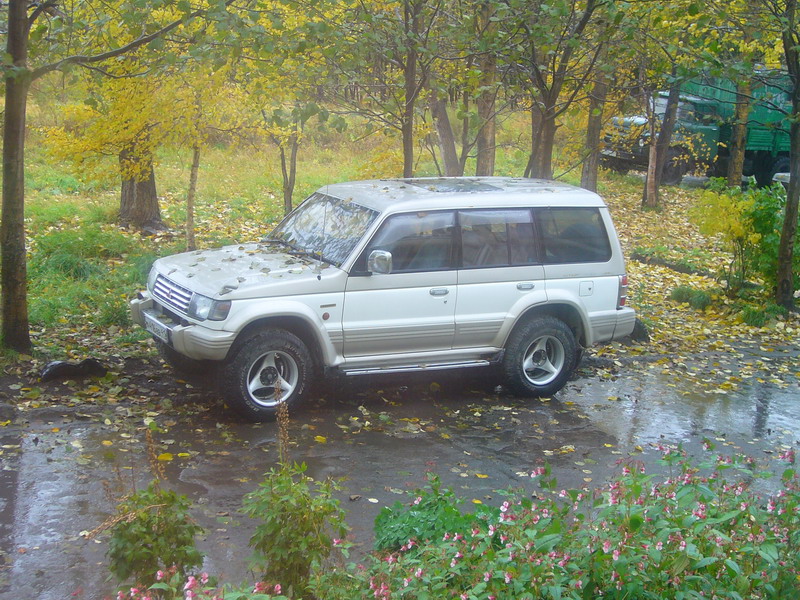

На машине смотрится примерно так:
