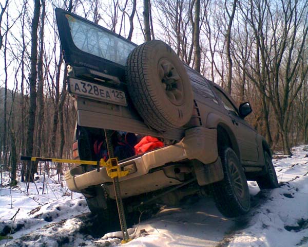

Не далее как в прошлую пятницу в совершенно безобидной ситуации загнул ти-максовский 60" фармджек. Скорее всего самдурак. Выгнул обратно, подарил бригаде в уазик, а седня купил 48" хайлифтджек - посмотрим, как оно будет сопротивляться ;)
В принципе, тимакс тоже неплох, тока мне показалось что пружинки слабоваты - при несильном загрязнении приходится поддергивать дужку "вверх-вниз" и вообще постоянно чем-то по нему стучать, чтобы работал. Штатная опорная площадка большая, но толку с нее мало - скользкая и края загнуты как лыжа, а дырок штатных нет, надо сверлить. Если ушла в чачу - все, капут, чтобы ее достать, нужен второй джек. По извлечению наматывает еще минимум 5 кг говна в 16 кг джека ;)
V21 4g64; 33/10.5-R15" бфг мт; T-Max 8500

если машина без силовых бамперов, то джек можно использовать только с цеплялкой за колесо и при наличии за фаркоп, более его никуда нельзя зацепить?

wgovor писал(а): Не далее как в прошлую пятницу в совершенно безобидной ситуации загнул ти-максовский 60" фармджек. Скорее всего самдурак.
Ну да - потому что купил. :D
Настоящий 605-й Джек тоже конечно можно согнуть, но тока не Пыжиком. :)
А 3-х тонным лифтованным Сафарем, при максимальном подъёме - 2 случая знаю.
Моему Джеку достается в хвост и гриву - Работает как часы.

как-то опасно калитка раскрыта... А ну как по джеку шлепнет.... Вот уж будет весело...

Миша пОхеро писал(а):как-то опасно калитка раскрыта... А ну как по джеку шлепнет.... Вот уж будет весело...
Так там же упор снизу, защелкивающийся. С закрытой - запаска мешает за фаркоп цеплять.
А какие у него варианты?-запаску с двери сымать-домкрату мешаеца однако ))

Я хайлифт МПСом загнул, конечно сдуру можно и йух сломать, но гнется и ломается все.
