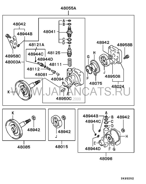

Подскажите плиз.
загудел гур на холостых
по поиску прошелся ,народ пользует химию.
и все...
гур реально пребрать?
где находиться перепускной клапан?,на него ещё грешат.

реально......сложно особо ничего нет, ремкомплект и вперед.......

Там обычно подшипник рассыпается, больше особо ломаться нечему, ремонт занимает час времени.

так то редуктор, а я про насос
