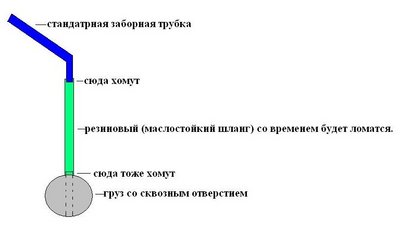

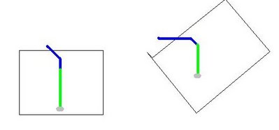

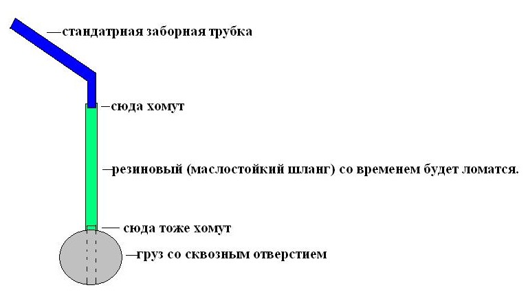

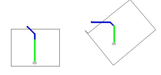

Детское ведерко.
4D56T 1993 г.в. МКПП коротыш.

Система с грузиком не подходит для спортивного бензобака - он практически весь набит специательной губкой - нада что-то типа двойной кастрюльки изображать
Рай без проституток и вина, но с попами ? - Да это - ад какой-то !
