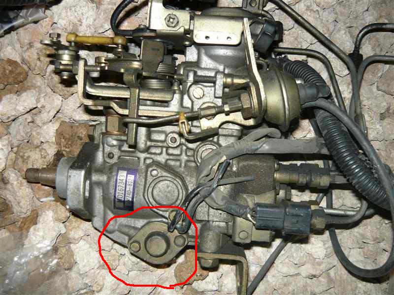

Вот тут посмотри,у меня пропускало двигатель плохо держал обороты.Но раскручивай крышку аккуратно,чтобы не потерять внутренности.Крышка эта со временем изгибается-сними увидишь.Лечится легким ударом молотка и тонким слоем герметика,чтобы куски герметика не попали во внутрь ТНВД.

Я посмотрю, кстати надо ТНВД полностью снимать для этой операции?

Нет

Там еще такая-же крышка с противоположной стороны, вот если из-под неё, то снимать.
