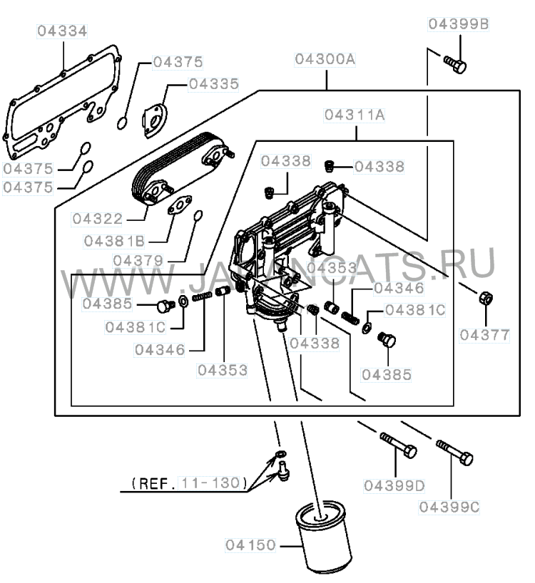

Бл... вы книжки ваще не читаете что ли ? Ну хотя бы картинки смотрите...
REF.11-130 - и есть сливная пробка ОЖ.
На форуме уже сто раз все разжевано... Курите поиск, там даже описано, что делать если не бежит через отверстие ОЖ.
