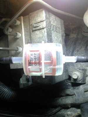

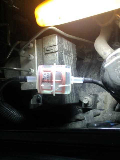

1) Я уже на третьей своей машине вешаю на брызгалки ФИЛЬТР, ток раньше бумажные, а теперь за 50руб. фильтр для диз. топлива (в любом магазине для отечесвенных авто), в нем стоит сетка и ни одну заразу не пропускает, а бумажные незамерзайка растворяет :( С этим фильтром уже год, писалки ни разу иголкой не тыкал, фильтр полон какашек :) Я кстати и на задний бачек такой же фильтр забамбил , так сказать на всякий... :)

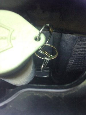

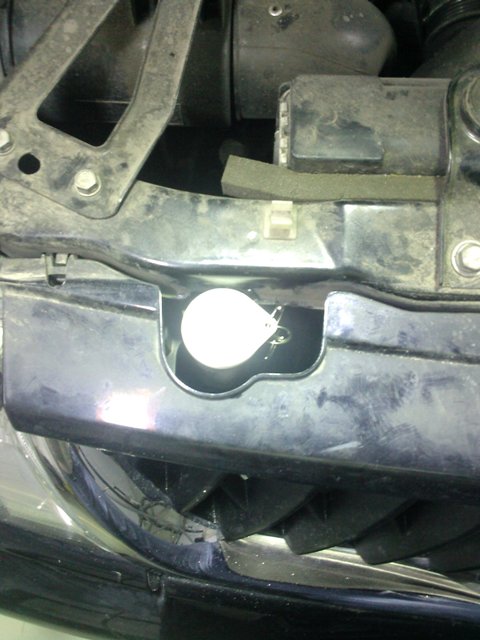

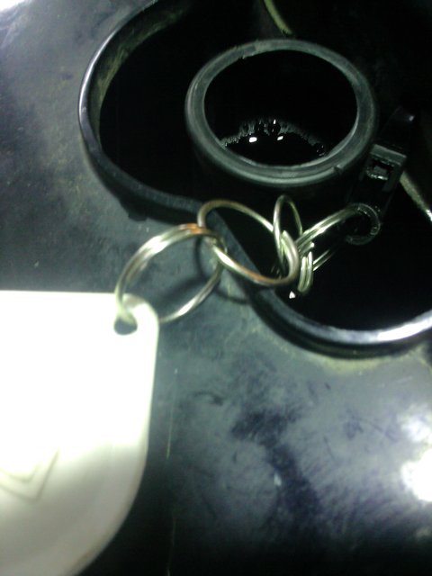

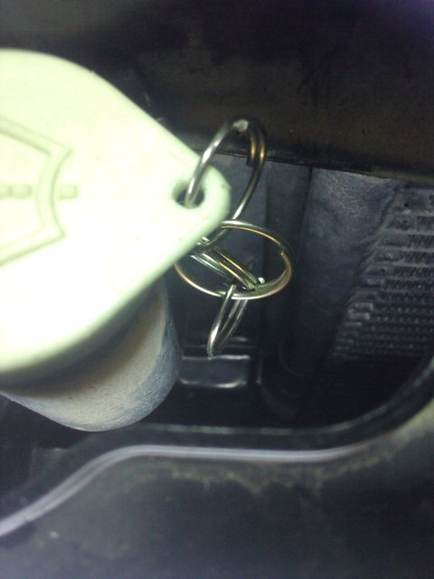

2) Еще одна проблема (по крайней мере у меня) на ММС и МПС это крышечка заливной горловыны на омыватели... Постоянно сЦу...о куда то девается (за год. уже 4я), а она кстати 220 руб. Вот и решил я её привезать ...
П.С. Прошу прощение за фото (нофелет)
Вот собственно что получилось:
