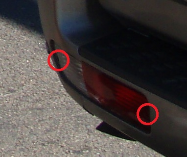

Вот что нашел.

А ну да на рейстайле может и винтики и болтики!! У меня дорейстал только защелки! Достаточно линейку взять с тряпкой суешь под фонарь он и выпрыгивает, завтра сфоткаю!

А у меня на саморезах. Как на картинке у Andersen
Недавно там лампочку менял (она безцокольная с двумя спиралями). Долго мучился, т.к. 1 из винтов застрял - пришлось высверливать. Когда всё-таки снял фонарь, увидел внутреннюю формовку под кучу разных отверстий. Возможно, что и у меня там есть места под защёлки. Фактически же, у меня за фонарём, скрываются ещё 4 самореза, которые держат пластинки с дырками под резьбу для основных винтов, крепящих фонарь к бамперу.
