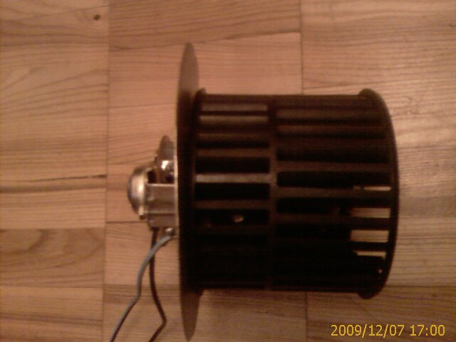

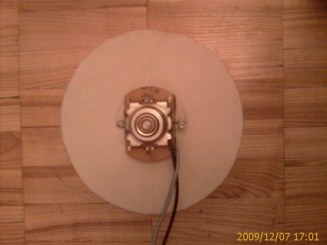

Поставил моторчик заденго отопителя от газели, 12В 90 Вт, предварительно сделав крепление из боковой крышки корпуса процессора, и подрезав кромку пластмассовой крышки, которая стоит под железным кожухом, два дня езды нареканий пока нет, ну если только чуть погромче родного.

bkmz123 писал(а):Поставил моторчик заденго отопителя от газели
Куда поставил? В заднюю печку? Такое работать там не может. Наверное все-таки в переднюю.

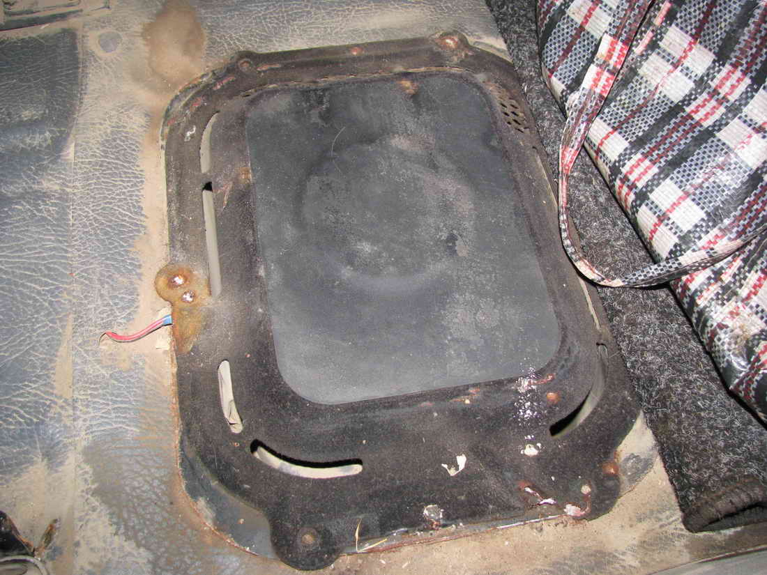

вот седушку поднял, чот нашёл. наверное это печка? но у меня она не справа по ходу, а почти посередине под задним сиденьем, немного влево от центра смещена. судя по тому что увидел, что-то тут не родное приколхозили.

наврал, сё таки печка стоит значительно левее. я даже догадываюсь почему это так: неграмотная установка. теперь из-за этой печки плохо какие то резинки менять на задней подвеске. чтобы сделать эту работу надо сымать всю печку. правда греет и вентилятор работает но тока на одной скорости.

Именно в заднюю! Почему не может?
