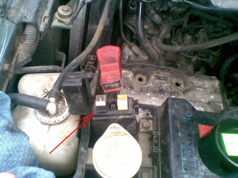

Сегодня снимал аккумулятор, обнаружил на плюсовой клеме блок из двух предохранителей, тот что ближе к фаре на 80ампер -сгоревший:( За что он отвечает?

один на АБС точно а другой не помню #-o

Подпись заполни. Если двиг дизельный - то у меня на свечи.

Двигатель 4m40, понятно теперь почему утром плохо заводится:)
Кстати тебе не приходилось его менять? почему-то я никак не могу его вынуть.
Блин, как все незнакомо после немецкого автопрома :D

Ты его только не выдергивай!) Там система - ножки предохранителя фиксируються винтиками, вроде так. И сама вставка у меня на 80А.

Вот как раз пытался выдернуть- не получилось:))))

Это точно свечи !
Менял не так давно

а как снимал? чего-то я не нашел болтов, а так он не вынимается ](*,)

крышечку отстёгивай под предохранителем и он там на болтиках прикручен
