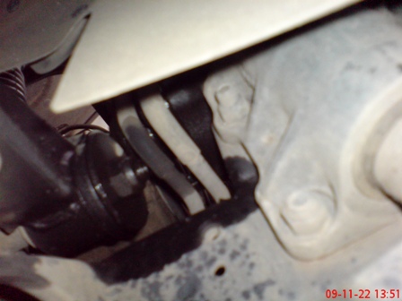

Здравствуйте! У меня зимой капли появились, под капотом, присмотрелся красное, автомат посмотрел всё ровно, а гидрачь снизился
нашел где течет, но не знаю что там
4м40 96г
С него течёт
С него течёт

сальничег батенько, или масло минералочка загустело и выдавило сальнички..или масло пожиже (синтетика) лить или редуктор поменять

А какой имена сальник там может потечь, может номер сальника есть?

Поменяй масло в гидраче. В новое масло добавь присадку "Стоп-течь" для гидрачей. Если дело не запущено то должно помочь. Так реанимировал гидрач мазды перед продажей. Знакомый на ней еще 2 года проездил без проблем и скинул дальше.;))

Неплохой вариант, а какой именно "стоп течь".

Хай гир вроде. Да их всяких разных полно. Ликви моли тоже видел.

я сегодня залил FENOM рекондиционер для гидроусилителя руля с большим пробегом
посмотрим, как покажет себя

Kesov!!! Всё больше уровень не падает
Kesov. Спасибо за совет

Отлично! Только насколько хватит не угадаешь. Мне в свое время повезло.

Не губите машины "стопами". За...рете гидросистему. Если только сразу продать подальше. Проблему надо решать - менять сальник и жидкость если оттенок коричневый, а не чисто красная
