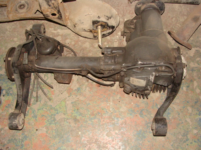

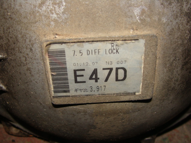

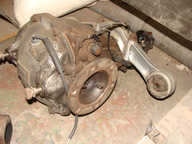

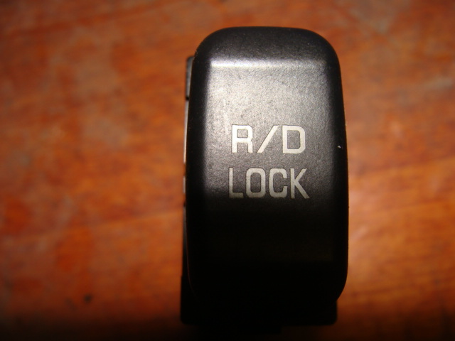

проще всего купить и поставить такой вот редуктор. и кнопку.
(у меня к сожалению кончились.)

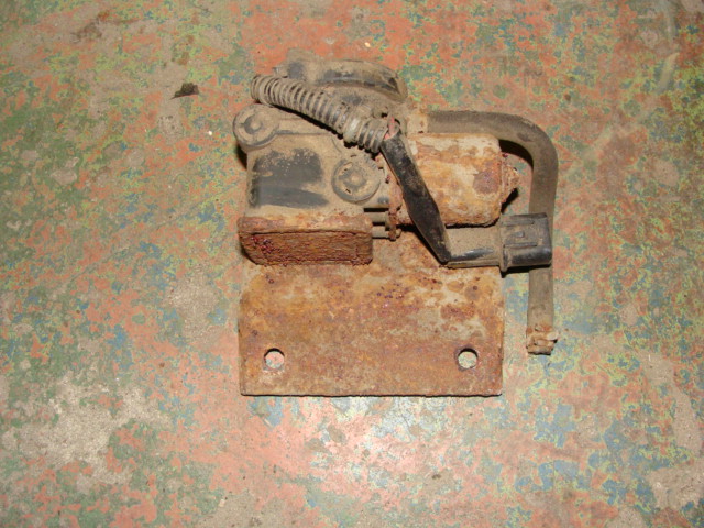

Да, еще вот такой девайз потребуеццо. (он в наличии)
