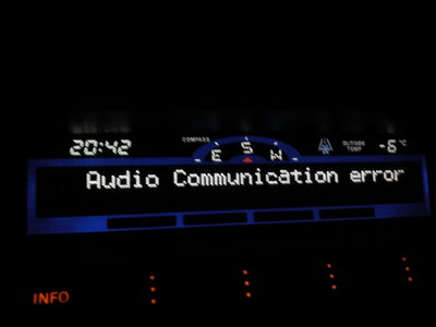

Сегодня без каких либо на то причин, на экране появилась надпись и не прпадает, т.е все функции аудио работают, но не отображаются. Если же изменить на другой режим, расход и т.п., всё показывает. У кого-нибудь было такое, как сбросить эту надпись с экрана?

Поиск рулит! Пы. Сы. Снеми клему покури и все пройдет. У тебя вроде гбо тогда могут сбиться настройки хотя не факт .

Было такое. Контакты...

Лаки спасибо. завтра к установщикам гбо доеду, пусть сами клему снимают :) .
Banderlog контакты чего? экрана?

Контакты аудиоголовы

А вот и не клемма! Косяк Паджеровский. Летом Рольф по телефону научил как бороться. В подкапотном блоке предохранителей ищется предохранитель на аудиосистему, стоит в стакане, ничего ломать не нужно, аккуратно вытянуть стакан вверх и на 2 минуты вытащить предохранитель. Всё заработает. Предохранитель влияет на курсовую стабилизацию, включить можно только на ходу через 1 км. Удачи.

Клему легче снять чем искать предохранитеь под капотом? Эфек то тот же.

Было такое, тут же на форуме научили снять клему, повернуть зажигание и держать педаль тормоза помоему, вернуть все на место - алилуя, ошибка исчезла.
