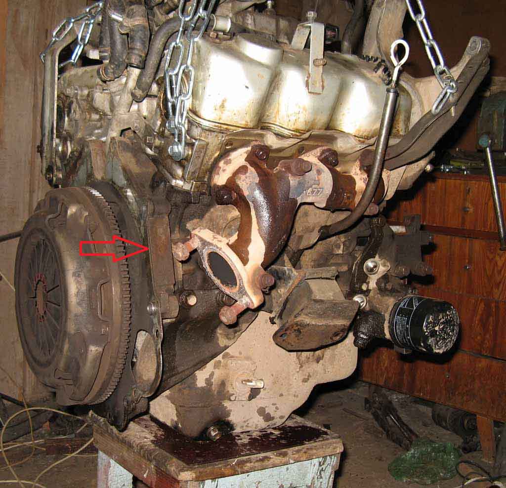

Номер вот тут:
До номера трудно добраться, без фонарика не обойтись.
И ни в коем случае нельзя тереть наждачкой! Если будут царапины то отправят на экспертизу. Нужно тереть только тряпочкой. Преобразователем ржавчины, вэдешкой, ацетоном и тряпочкой.
