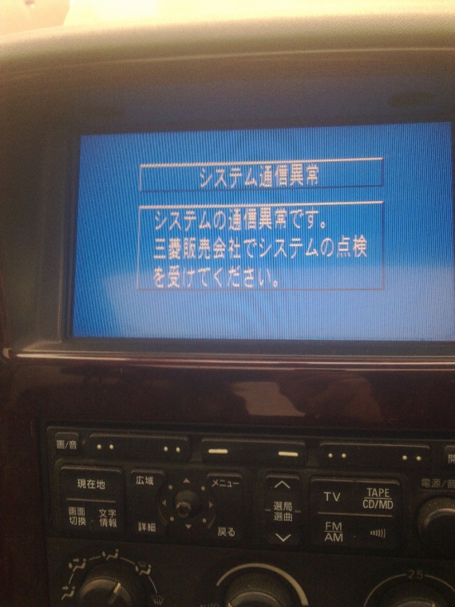

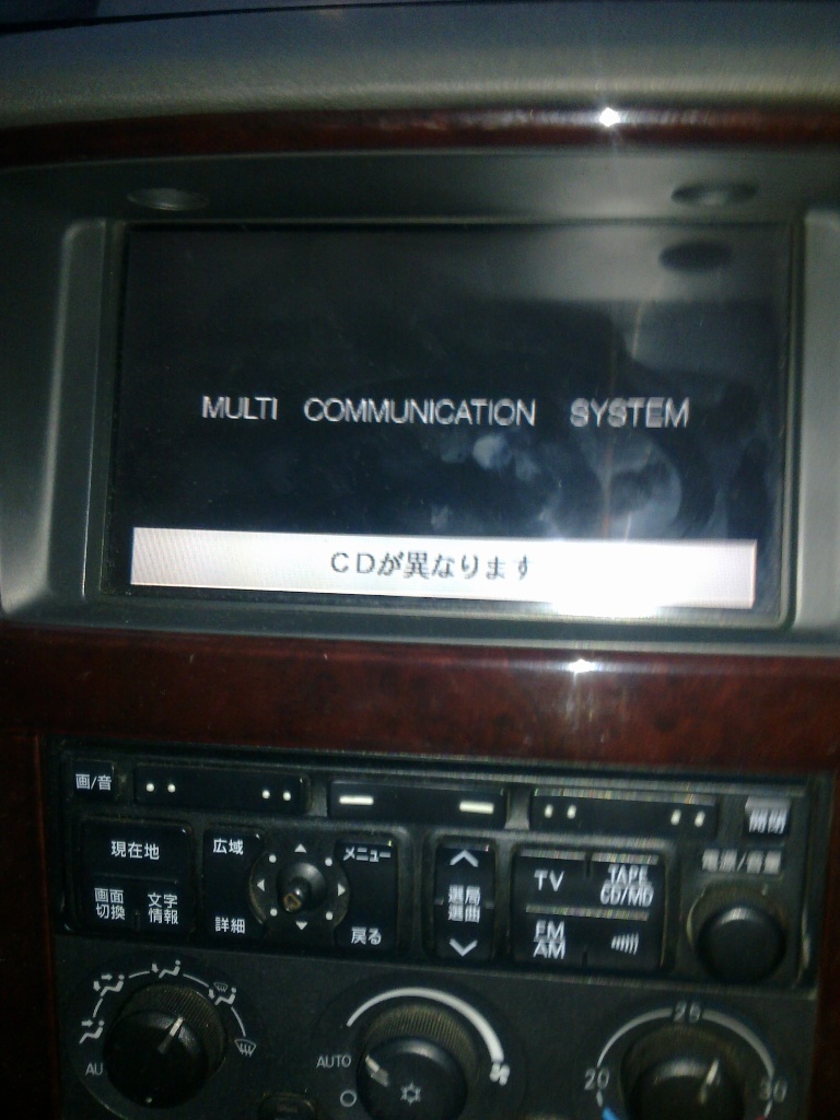

помогите дисплей показывает 3 варианта
1 или ничего
2 . синий экран с японской надписью
3 . черный экран с надписью
а так же не работает панель управлением радио
работает только управление воздухом и громкость
не работает cd ченджер
кто сталкивался может кто знает
1 или ничего

Хм. Прикольно. А просветите пожалуйста, что это вообще за монитор - это только для японских вариантов машин? Что на него вообще выводится? Будет ли он работать с родной с магнитолой от европейского варианта?devil писал(а):помогите дисплей показывает 3 варианта
1 или ничего

на чёрном экране-требует диск навигации(образы есть на mek1.ru по модели ).вообше то в диске не должно быть необходимости.при этой надписи нажмите на четырёхпозиционной клавише слева нижнюю левую кнопку.либо после снятия аккума должен быть выбор длинный-короткий,дизель-бензин.по синему экрану(не вижу картинку,выхожу с сотового,позже посмотрю)возможно либо отошёл контакт(от головы,сидишника под сиденьем,монитора)либо что то отсутчтвует,или обрыв.в моём случае был перебит кабель на крыше который идёт на тв тюнер.

Увидел картинку с синим экраном.Или отсутствует какой либо блок в цепи монитор-голова-навигатор-тюнер,или фишки послетали.Либо прозвонить все межблочные провода.Как я уже писал,у меня была перебит кабель,который идёт по крыше слева(рихтовщики постарались)к тв тюнеру который в багажнике под обивкой слева.Соединил-всё заработало.А была такая же картинка синяя и те же симптомы.
