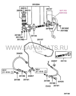

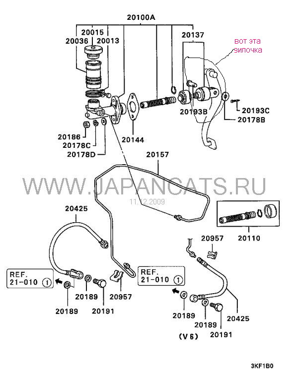

Здравствуйте! подскажите пожалуйста, может кто сталкивался, как можно починить или чем заменить вилку, которая стоит на штоке главного цилиндра сцепления? там она с капроновой втулкой внутри и эта втулка накрылась. купил на выходных новый гл. цилиндр с вилкой с резиновой "начинкой", а она уже порвалась даже до работы доехать не успел

Я просто подобрал по размерам пластиковую трубку, пока стоит.
