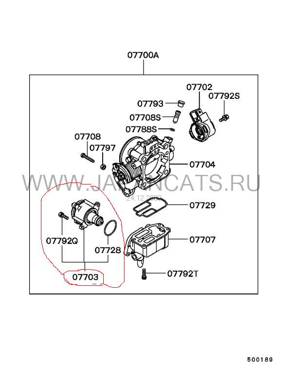

Вот картинка, по ней поймёшь как регулируются холостые -
И немного как я это понимаю - нижний канал, винт SAS - постоянно открыт и при всех остальных закрытых даёт минимальные холостые обороты.
Дроссельная заслонка при пуске закрыта, ну или чуть-чуть приоткрыта только для того чтобы не закусывало.
Байпасный канал работает в параллель с двумя клапанами, термоклапан и сервопривод, при пуске (движок холодный) - термоклапан открыт и закроется при ~ 50 градусах, далее работает только сервопривод - может приоткрыть или призакрыть канал в зависимости от многих факторов, это и температура двигателя с датчика и различные нагрузки, в общем сигнал на его работу идёт с эбу.
Начальное положение клапана сервопривода очень важно и эбу, имхо, умеет его подбирать, так называемое обучение, смотри темку рядом про троение и сброс клеммы с акб.
Может я и не прав, не спец, так что, чем могу.

Скорей всего у меня еще не работает сервопривод так как если допустим резко поехать назад а потом резко нажать на тормоза то машина может заглохнуть так как он не приоткрывает канал... :-( А у кого не будь есть порядок проверки сопротивления? :-( То есть как я понял у меня не работает сервопривод и заклинил воздушный клапан увеличения оборотов? Alex_F на вашей схеме я понимаю, как работает сервопривод, а вот в живую я его выкручиваю и вообще не понимаю че он там двигает и поворачивает перед ним находится какая то пластиковая палочка параллельно ему и какая то пружинка, которую можно регулировать, откручивая болтик и поворачивая крышку к которой он крепиться...

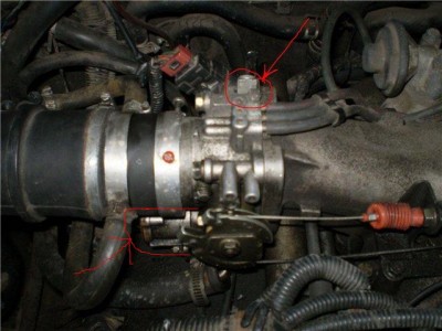

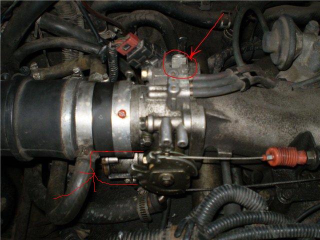

Сообщение Гарик 69 »
Все одинаково ! Уже разобрался
Как я понимаю он стоит где то в этом участке? Правильно??? ЕСЛИ Я НЕ ПРАВ ТО ПОДСКАЖИТЕ ГДЕ ОН НАХОДИТЬСЯ.

Сообщение Зелёный »
Я имел ввиду "шаговый моторчик" который под дросселем на двух болтиках закреплен!
Сними его и померь сопротивление между контактами.Пятиминутная работа и будешь точно знать он виноват или нет.
1__ 2__ 3__ Если смотреть на клапан,то получается между (1-2,2-3,4-5,5-6.
4__ 5__ 6 __ должно быть около 30+-2 Ом)
