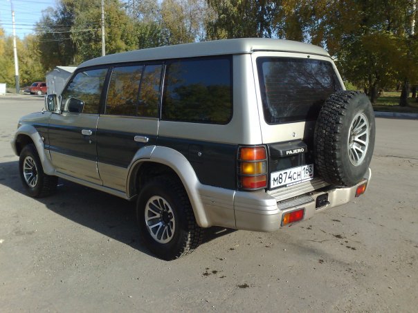

Пригнана явно из Ипонии. Почитай "синюю портянку" - там всё написано
А где задние брызговики?

После перекраски части кузова их не поставили... или не нашлиPol@ATOM писал(а):Пригнана явно из Ипонии. Почитай "синюю портянку" - там всё написаноА где задние брызговики?

Лучше поставь, задница меньше гнить будет.drcham писал(а):После перекраски части кузова их не поставили... или не нашли
Кстати, задний бампер от европейца, а фонари на кузове соответственно не европейские.

Э!!! В суб. оформлять... ](*,)

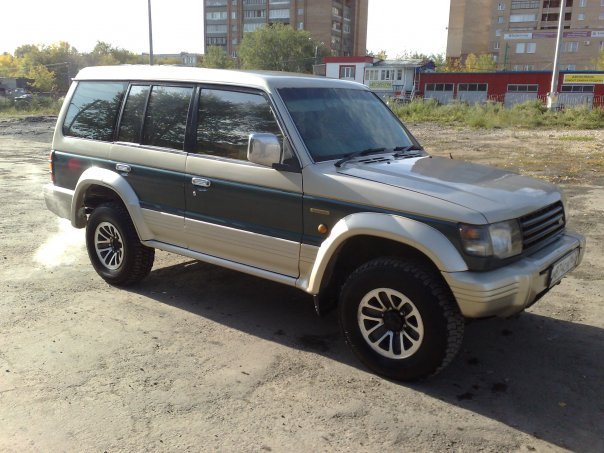

Задняя левая дверь по ходу не в проёме, зад крашен, бампер не от этой машины = зад смотреть и щупать до потери пульса!!! Пусть знающий кузовщик глянет. И обязательно загони на мойку - пусть всю польют с пристрастием, глянь потом воду в салоне около дверей...
- ты взрослых пацанов послушай! Зад явно бит - про брызговики был наводящий вопросПосле перекраски части кузова их не поставили...

наклеек на заднице нет.
