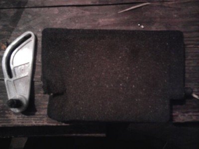

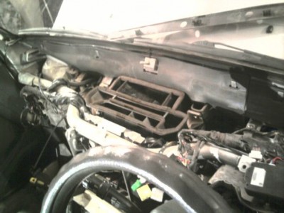

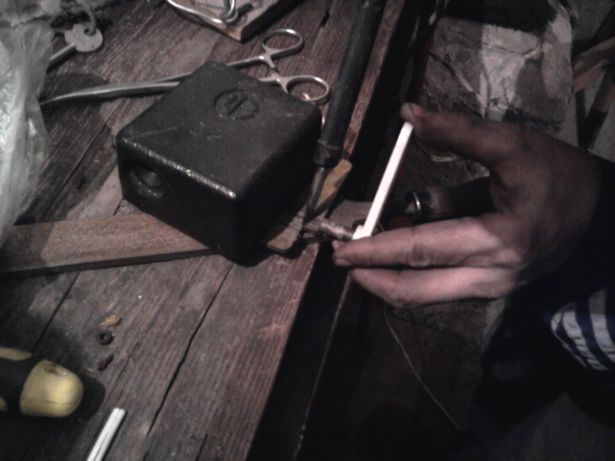

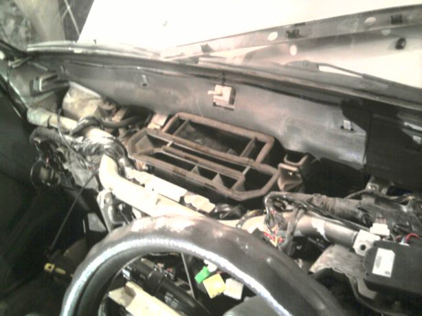

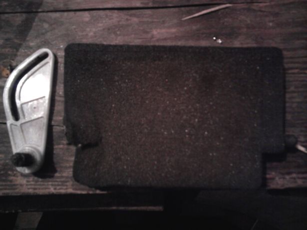

Я тоже столкнулся с печной проблемой. При включении обдува на лобовое стекло слышно было что поток воздуха куда-то направился, но явно не по адресу. Стекло в принципе обогревалось, но стоило выехать за город и ввалить коню овса-стеклина покрывалась равномерным слоем инея и через некоторое время приходилось останавливаться и ждать пока оно прогреется. Расстояние в 50-60 км преодолевалось за 3-4 остановки. На горизонте замоячила подледная морская рыбалка с переездом в 400 км и я решил не трепать и без того расшатанную нервную систему и добраться до печки. Перечитал все сообщения на нашем форуме, перепробовал все рекомендации: ставил машину раком, дергал все механизмы открытия заслонки и тп и тд. Ничего не помогло и я пошел на крайние меры: снял тарпедо и вот: отломилось ухо заслонки. Заслонка покоилась на своем месте почти полностью закрывая канал подачи воздуха на лобовуху. Вытащил, пропаял соединение обычным паяльником. Материал заслонки очень похож на слюду с добавлением графита, плавится нормально, затвердевает и сохраняет прочность (не охрупчивается). Для надежности усилил впаянным металлическим стержнем и сверху намазал холодной сварки. Заслонка упакована в тоненький паралон. Его в процессе ремонта пришлось ликвидировать. Вместо онного туды приклеил прокладку от китайского набора ключей (оч. похожа по качеству). Все собрал и УРА, я с нормально фунциклирующей печкой. Теперь до задней надо добраться, там тож хрень какая-то. Холодом дует. Об ней позже.
Так выглядит поломанная заслонка
Процесс ремонта
Процесс ремонта
Не приведи господи
Не приведи господи
