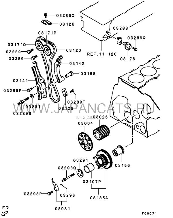

Если я правилльно понял у нас на НМПС стоит движок 4М41 DID
Подскажите :
1. у нас движок с КОММАН РЕЙЛОМ или без ?
2. Распред вал крутит цепь или ремень ?
Подскажите :
Re: Сага о дизеле :-)))
С команрейлом и ремнем походу... И у вас, И у нас...

п1. Маленькая справка по 41 движку-есть и с коммон рейлом (на П4 и НМПС), есть с насосом VRZ (на П3), но оба типа топливной системы относятся к непосредственному впрыску (DIDобозначаются)
п2. цепь
п2. цепь

Сейчас ради интереса позвонил дилеру и спросил цепь у нас или ремень ?
Мне ответили движка от П 4 с РЕМНЕМ !

открой капот и посмотри на переднюю крышку двигателя:) Неужели пластиковая легкосъемная для замены ремня ?

Чтобы снять вопросы смотрим картинку
Код по экзисту ME 192230 - Цепь ГРМ (кому интересно)
