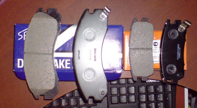

Здравствуйте!
Пре торможение стал характерный звук появляется, но не сильный. Ито когда 4WD включил, ну думаю, пора менять, пока совсем не заорали. И купил вот такие колодки передние PF-3233, и задние PF-3280. Может, кто такие ставил, надолго ли их хватит.
И в среднем насколько пробега хватают колодки.

Главное чтоб суппорта не подклинивали. Я первый раз Нишинбо (помоему) ставил, но у меня правый передний суппорт хорошо подклинивал- съело за полтора месяца. Поменял вкруг все направляющие, намазал их высокотемпературной смазкой из ремкомплекта и поставил новые колодки. Шестой месяц с нормальными тормозами. :D

Ну, поменял вроде всё ОК! Надолго ли их хватит, посмотрим.
