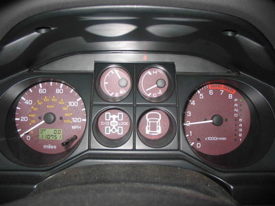

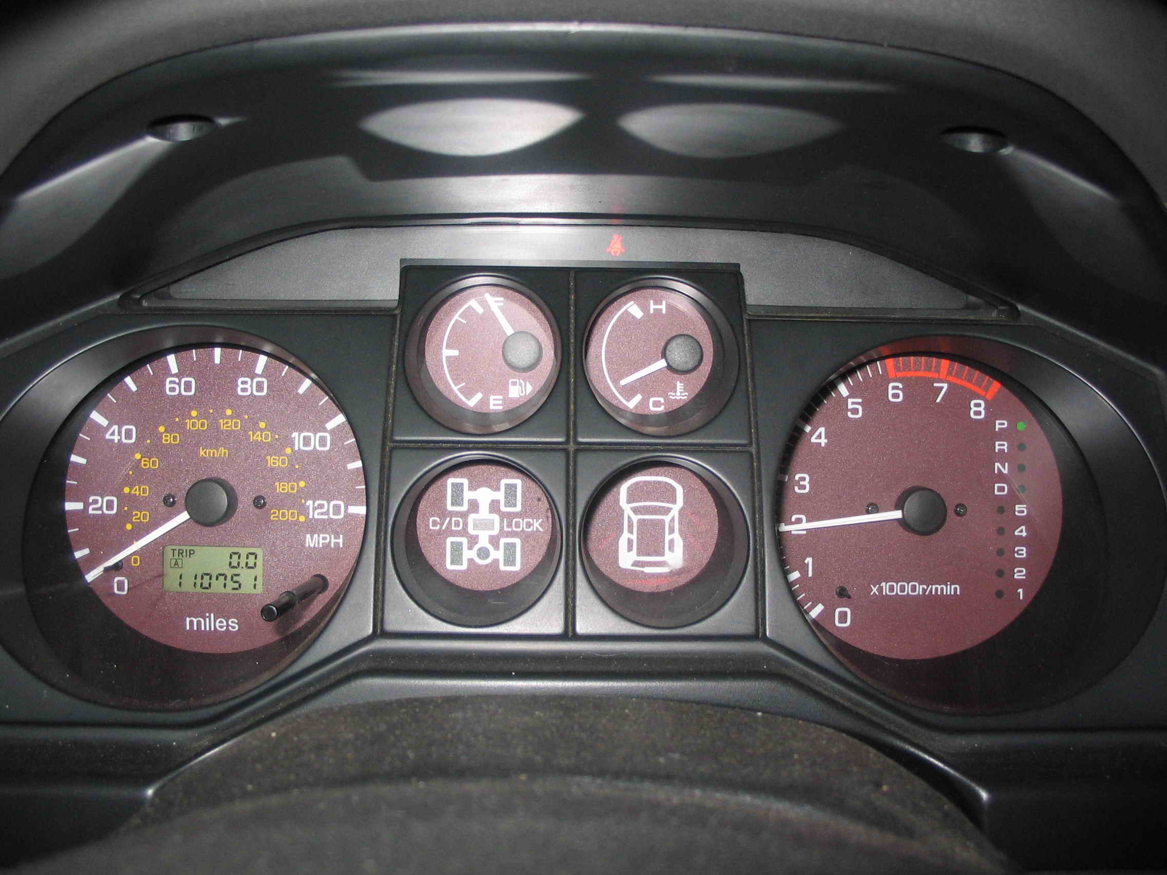

Прочитал я FAQ, но он мне ответа не дал. Тем более, что я в 2008 году уже описывал проблему с датчиком температуры. Решил ее заменой блока на б/у (снял с купленной на разборке приборной доски). Год поездил нормально, но в этом году черт меня дернул поменять датчики температуры и топлива. После этого они стали дурить. При включения зажигания датчик температуры сразу отклоняется и устанавливается где-то градусов на 250, датчик топлива зашкаливает (см. фото). В процессе езды датчик температуры при прогреве двигателя устанавливается градусов на 300, а топливный начинает движение вниз только когда в баке меньше половины бензина. Подскажите в чем может быть проблема? Пробовал ставить старую приборную доску - тоже самое.

Так я и говорю, что старый поставил, а стрелки датчиков при включении зажигания встают в тоже положения.

Проблема скорее всего в контактах...Комбинация приборов вставляется как бы в три "мамки" и если контакт плохой то так и происходит...
Я когда менял подсветку комбинации приборов (надоела зеленую захотел) у меня возникла точно такая же проблема,решил просто снял комбинацию приборов сверху где контакты почистил спиртом потом поднял "мамки" к верху (они там гуляют см-3)до максимум и вставил обратно все заработало...........
У тебя и та комбинация приборов рабочая потому что в ней нет ни какова компьютера а микросхема что прикручена отвечает за обороты и спидометр ну естественно за километраж(я неделю без нее ездил)

Снимал я стрелки и вытаскивал сами блоки в 2-х панелях. А что это может означать? Что-то мог нарушить?МОНТЕРИЩЕ писал(а):а стрелки с приборов не снимали?
Re: Опять проблемы с датчиками температуры и топлива.
стрелки надо при включеном зажигании и разобраном щитке вставлять,то есть щиток воткнуть без стекла и калибровать,я так попал на новый блочок,лежит теперь мертвым грузом
