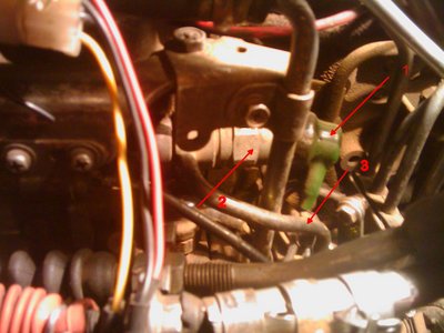

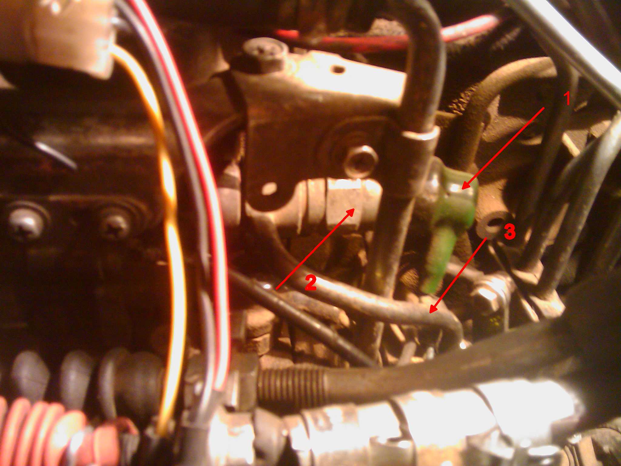

Сеточка на клапане обратки.
Клапан вывернешь и у видиш на конце сеточку. Если её там нет, то значит её либо сняли, либо она в ТНВД осталась (как у меня) :D .
Клапан под номером 2. Номер 3- это трубка обратки.

ANZU писал(а):Сеточка на клапане обратки.
Чтобы клапан вывернуть надо сначала трубки подачи топлива на форсунки откручивать?

Зачем? Кажеться на 8 ключиком гаечку откручиваешь. Снимаешь провод. Потом головка 22 или 24 и трещетка. Одеваешь головку с трещеткой, и трещетку немного вытаскиваешь из головки, т.к. квадрат 1/2" не дает зацепиться краям головки за грани клапана. И крутишь. Снимал я глапан минут 5. Минут 10 куллер. И минут 40 чистил сетку - она там внутки клапана и завальцована.
Машин не дымила, но в холода впрыск уходил в раннюю сторону - сетка забита, повышенное давление в насосе. Вот и тресло ее на тормозе и Д родную. И расход синий по городу был. Примерно 20 л на сотню. Сейчас литро15-16 стал по городу. Трассу не мерил и вибрации пропали.

Сообщение ANZU »
У меня не получилось открутить клапан головкой, она короче чем тело клапана с контактом, поэтому откручивал рожковым ключём на 24. Кончик клапана с сеточкой развальцевался и отвалился. Сейчас похоже опять таже фигня, снимать надо. Но по такой погоде (сегодня -35) даже в гараже с печкой ковыряться не хочится. Зато меня печка радует- ехал щас на работу, в машине "ташкент". =D>
