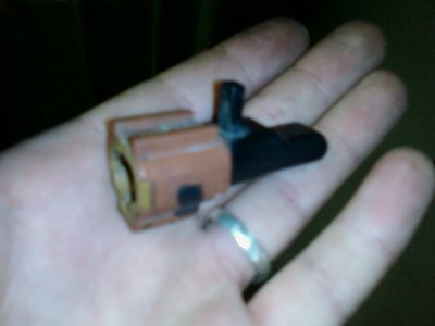

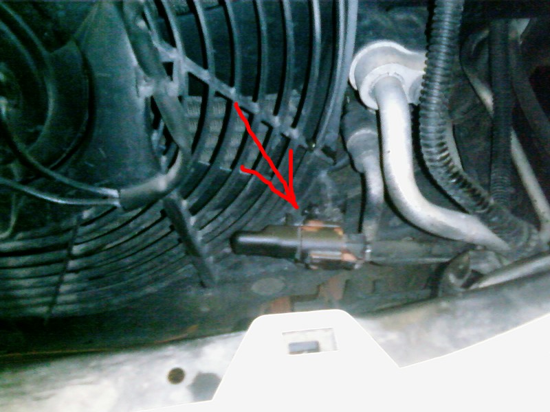

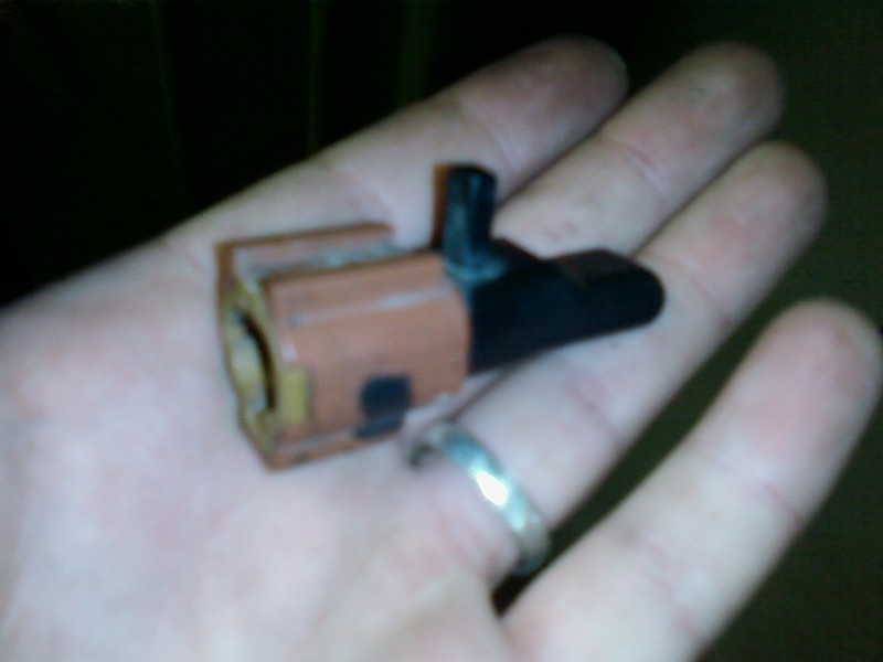

Приветствую!Онтакой маленький на пимпачку с проводочком и металической плашечкой похож!!! =) Да кстати,если вы думаете его переносить,то ни фига не помогает!!! Уже так сделал!!!
P.S. Владельцы Паджеро Спортов могут отопить весь мир и создать глобальное потепление =))) так как на улице минус 12,а на датчике +8 =) еслии есть интерес его вида могу сфоткать !!!

Ну если можно, то сфотайте, очень буду рад посмотреть, что в оригинале стоит и где...

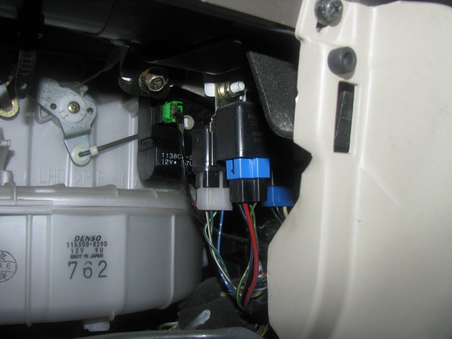

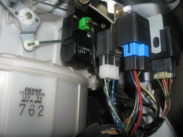

Вопрос к SNOOPERу...

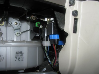

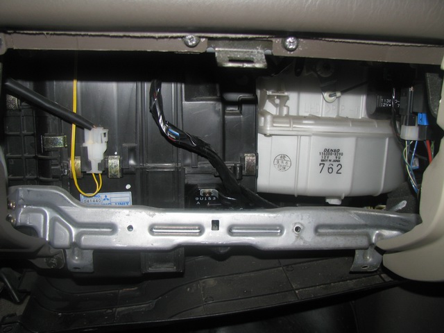

Сегодня наконец-то руки дошли (или добрались) до бардачка, за которым, как писал SNOOPER идут два провода с датчика наружной температуры к блоку испарителя...
Я без понятия: где их искать! Их там много!
Подскажите по фото, пожалуйста!

Re: Кто видел датчик наружной температуры вживую?
На этой фотке, наверх идёт желтый провод. Наверху увидите блок

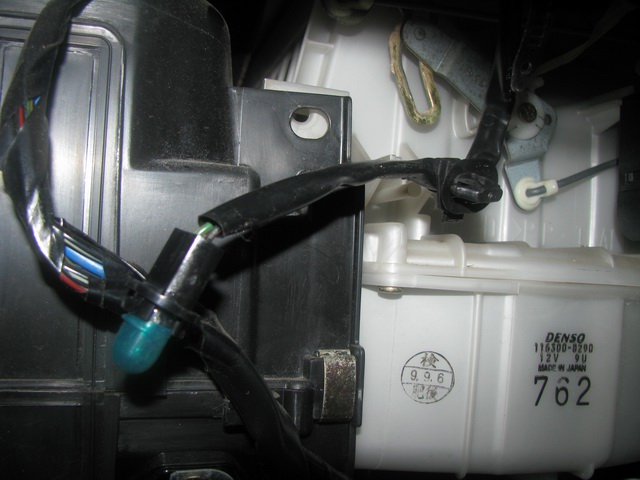

Все, спасибо большое, нашел!
Там многоштырьковый разъем, в нижнем ряду которого по центру два нужных провода (желто-синий и черно-синий), которые рядом друг с другом. Подцеплялся и так и сяк... даж через диоды пробовал..хрень какая-то:(( Со снятым разъемом еще боле-мене, а при воткнутом на место - +70! Короче, не буду изобретать велосипед, а буду искать датчик... терморезисторов у нас нету((. Да и вообще о БК Multitronics задумываюсь всерьез...
Жаль тока, что столько времени зря потратил на это..
