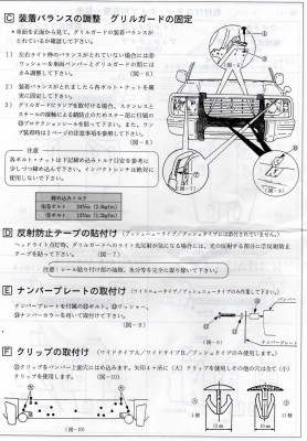

отсканировал японский мануал про кенгурятники. может пригодиться .там показаны места крпления туманок на него. кенгурин штатный.

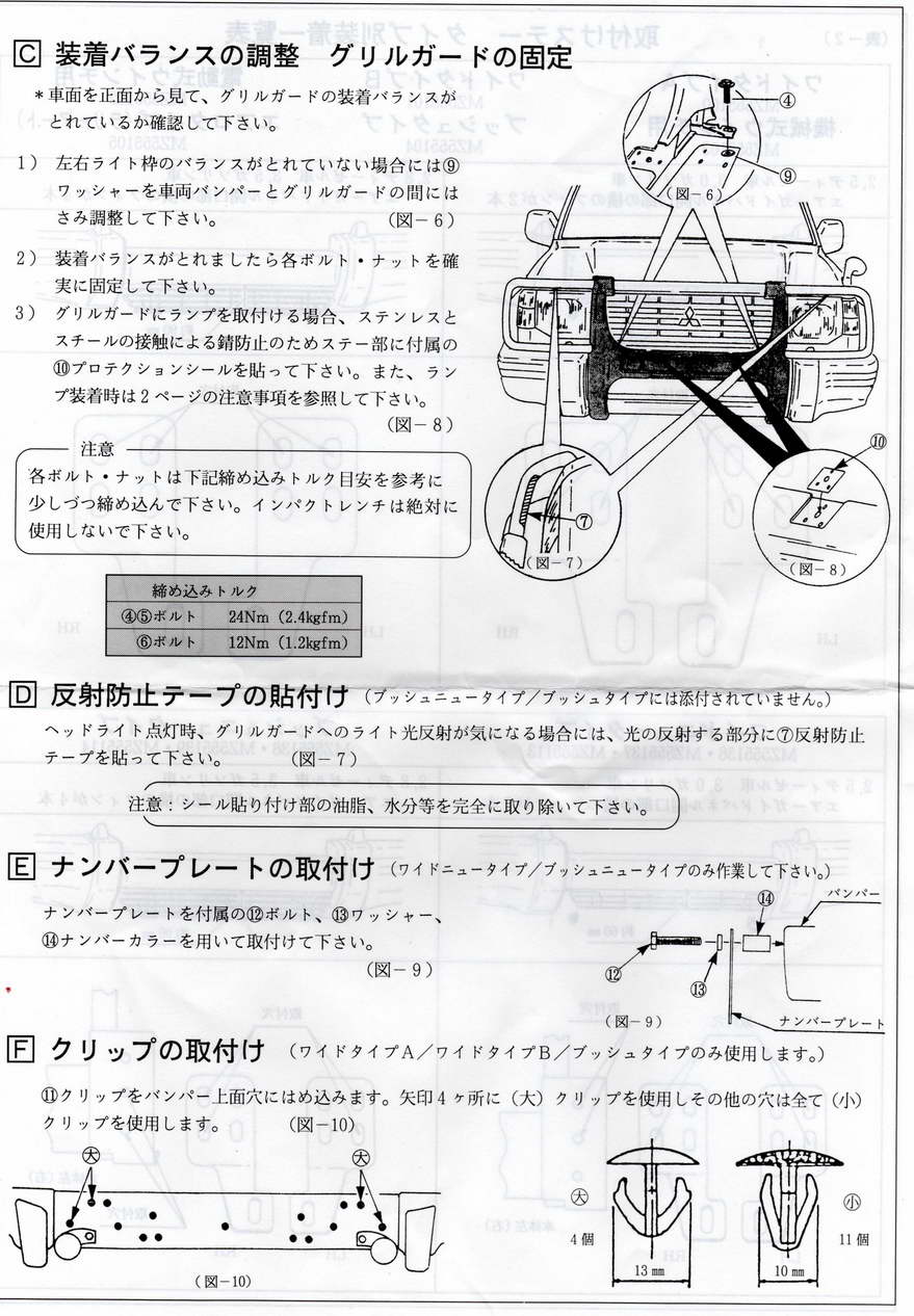

вот одна из страниц

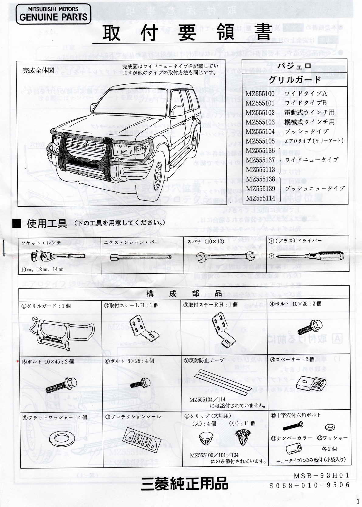

и еще один с номерами кенгуринов

Да вопрос то не по установке собсно... а КАК ОТКРУТИТЬ закисшую гайку ? Болт то там плоский, не под ключ.. и шайба из люминия мешает его захватить..
