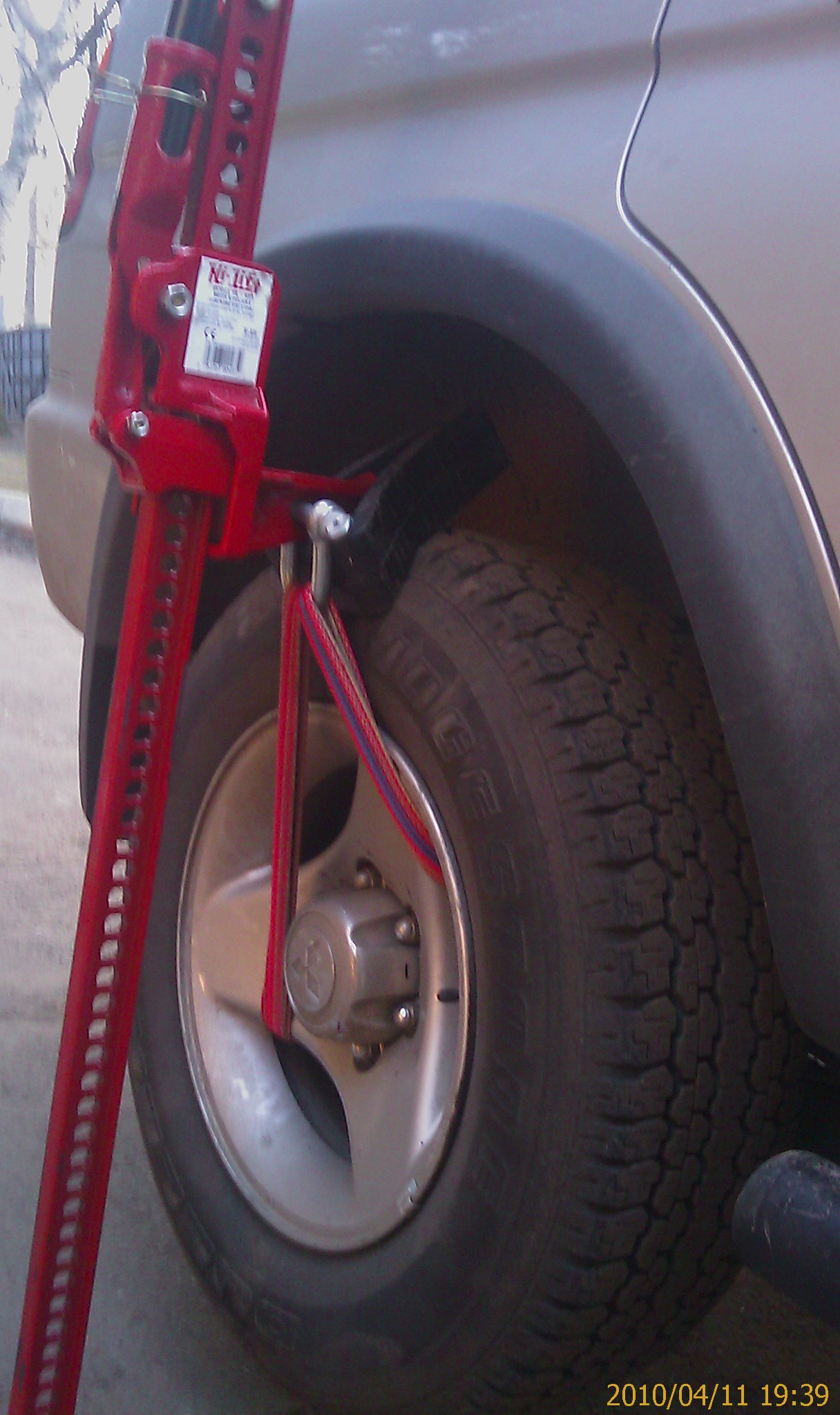

Вместо болта, чтоб клюв джека не слетел решил использовать шплинт. Только кончик его поворачиваеться, и пружина состороны шляпки притягивает поворотную шать болта (читай шплинта), и не дает ему выскочить. Бюджет составил 480 р. Ну стропу сам сшил.

прикольная штукенция получилась, как оригинал прям. А мона чертежики, и подробней описание как варил, скока гнул, какие материалы и т.д.

Фишка мейта, что он железкой упирается в колесо, уменьшая шанс джеком в бочину засадить или стекло вынести

Единственное разгибал крючки. Грел газом и в тисках гнул. Стропу сшивал сам. Чертеже не было. Делал из листка бумаги макет на джеке прям. А по нему уже и лист резал из 5 мм стали. И по макету так же подбирал болты. При имеющем ся оборудовании делов на пол дня.

1. получается вся "коробка" из пятерки?
2. где крючки такие брал? (я на днях поспрашивал: отдельно не продаются:()

Продаються в такелажных магазах. Либо в хаоз торгах. Мне пля за дорого обошлись (но они самые большие из серии) по 370 р за штуек. 50 размер проушины стоить 47 руб. А у меня 130.
