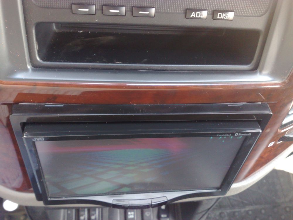

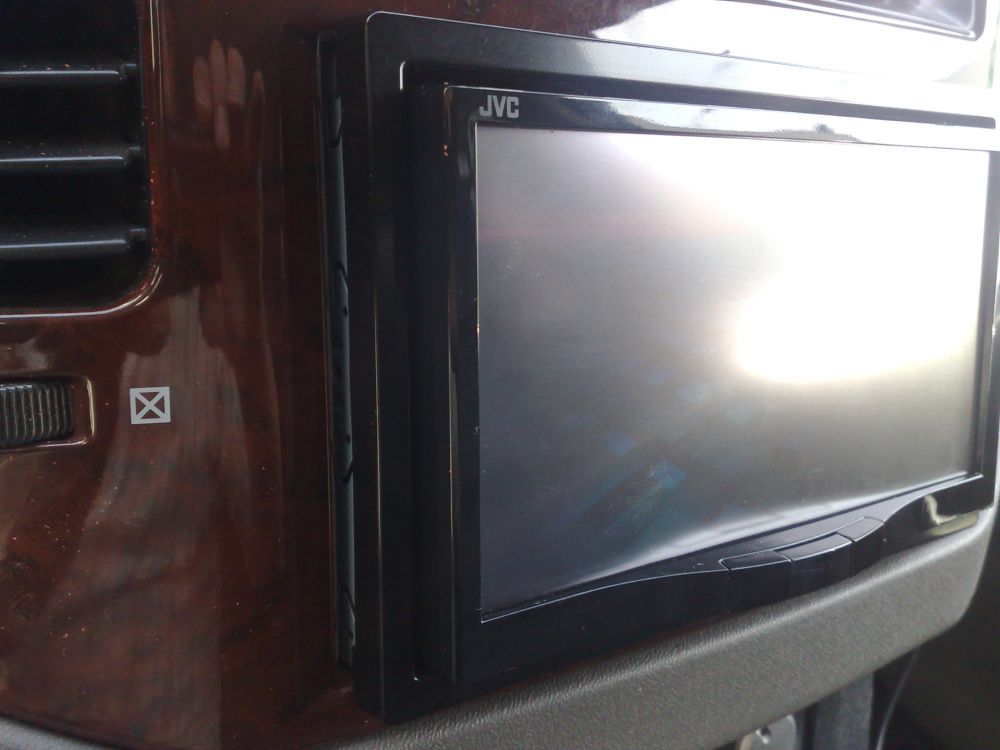

Приобрел 2DIN магнитолу JVC KW-AVX840, и такая проблемка возникла, рамка вокруг съемного экрана оказалась больше по высоте мм так на 4, и ессно теперь бубнитофон торчит, что очень то неприятно. Кто как решил данную проблему? есть какие рамки специальные или надо точить рамку на магнитоле? Неприятные ощущения от такой покупки, интеръерчик никакой с торчащей магнитолой.

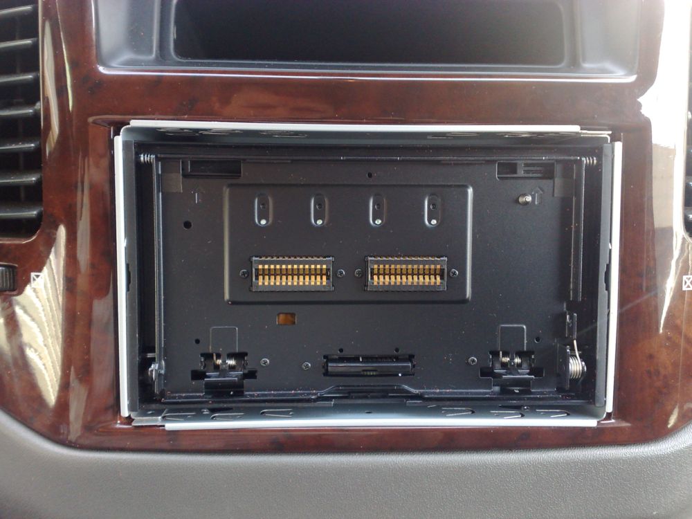

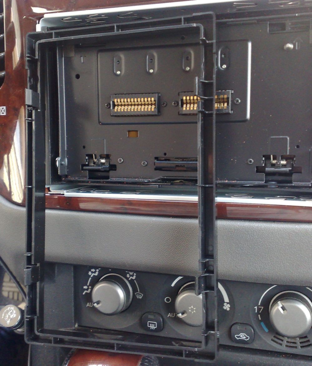

Я может быть не точно описал проблему, стальная обойма куда вставляется сам магнитофон сейчас держится за декоративную рамку паджеры и то в ней пришлось сточить немного по бокам и полностью вверху выступы в которые упиралась и держалась за них штатная магнитола. А вот декоративная накладка которая идет с мафоном не влазит в освободившееся место из под штатного мафона и блока управления отопителем/кондеем, причем только в высоту, поэтому я временно поставил так сказать в накладку и сейчас все это хозяйство торчит, т.е. рамка и сама съемная бошка магнитофона. Получается что я промахнулся с покупкой, смотрю вот другие темы и вижу что у людей китайские мафоны встают вровень. Стальную обойму чтобы утопить и закрепить я так понял придется повозиться немало, с этим справлюсь, но вот пилить точить рамки совсем нехочется потому что аккуратно врятли получится. отсюда и вопрос, есть что то подходящее (рамка переходная) в продаже и или все таки напильник в руки? Кстати улучшений в плане звука в сравнении с штатной особых нет, если штатный мафон читал МП3 то не менял бы его.

Фото как в данный момент установлен магнитофон
Вид с верху
Вид с верху
Вид слева
Вид слева
Рамка
Рамка
Снята рамка и голова

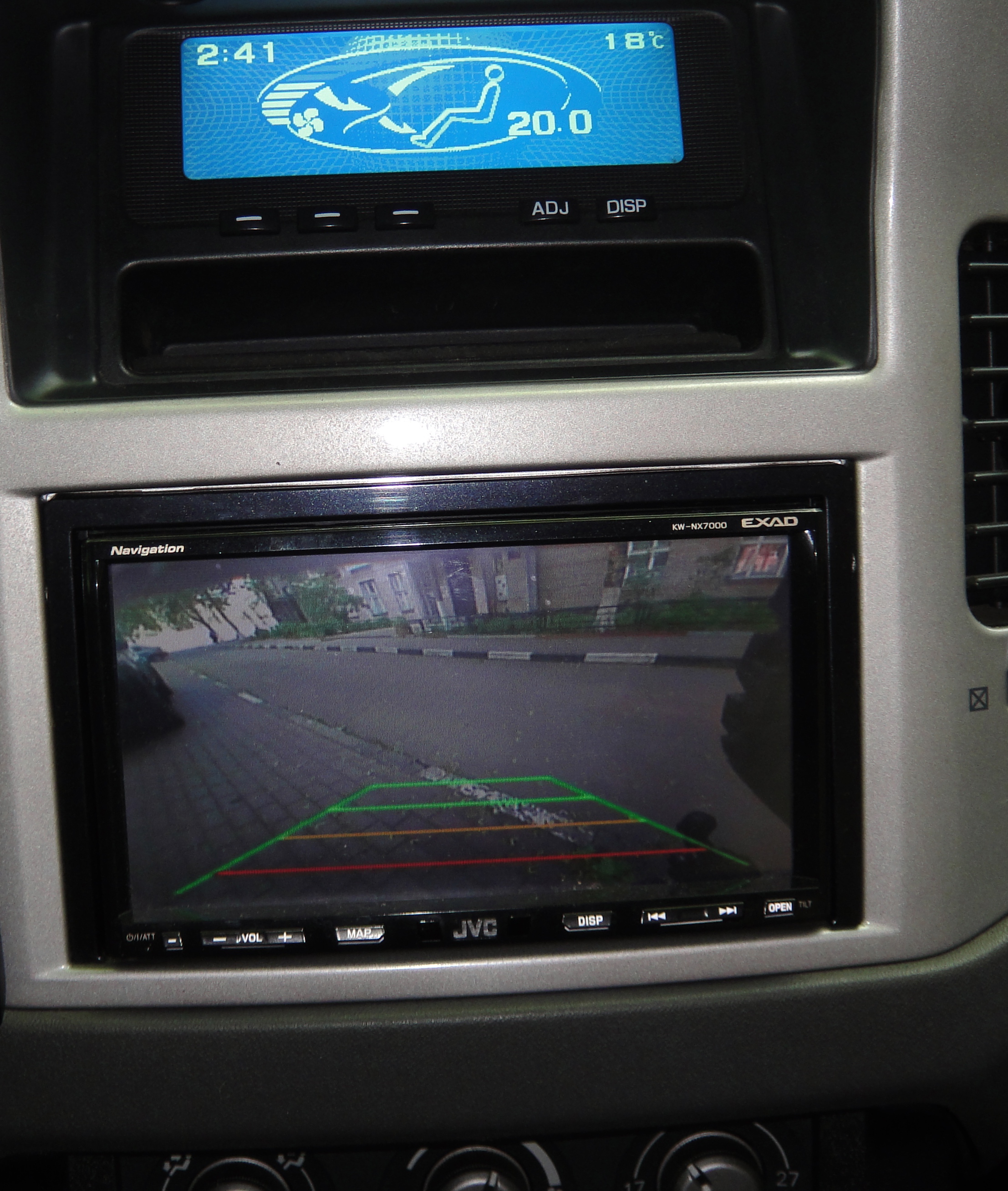

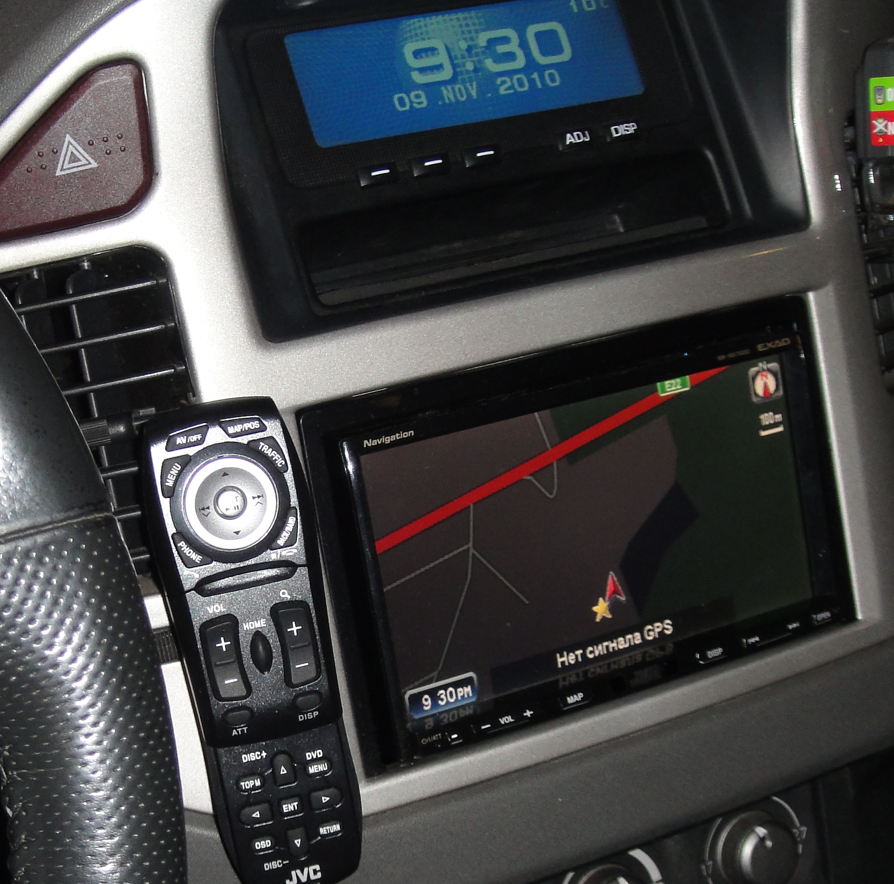

Вот так у меня стоит JVC KW-NX7000 рамочку внизу под пелил но лучше немного сверху и снизу :*BYE*:[img]
[/img][img]
[/img]
    Pajero-||| DIZEL-3.2(ROLF:-) МКПП 5-дв.,чёрный 2006г.в. - ПРОДАНhttp://www.yalexandra.ru/Pajero-4 Wagon ,DIZEL-3.2(ROLF:-)АКПП
