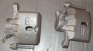

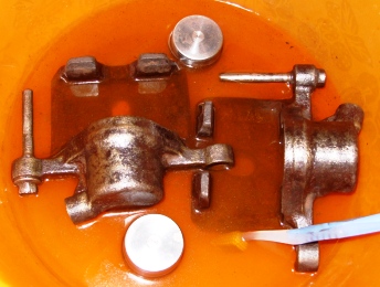

Недавно приобрёл себе паджеро 2, при при покупке смутил тот факт что в задних колёсах что то очень скрепело, владелец говорил "колодки надо поменять, я заказал, сам поменяю" через день звонит колодки пришли но в сервесе сказали "цилиндр сточило, теперь супорт надо и он в раионе 5 т.р. стоит, соответственно подвинусь в цене"
в общем приобрёл, приехал домой, на следующий день начал разбирать, по направляющим супорт вообще не передвигался(закоксовался), цилиндр выволился((
первая мысль что механики были правы.
отмыл всё, почистил, цилиндр отреставрировал припомощи газовой гарелки, припоя, и наждака, вот что получилось(на фото)
Собрал поставил новые колодки (второй суппорт тоже перебрал)
всё отлично работает)))

Ну ты некрофил, молодец
Но поршни отдельно продаются, неоригинал есть по 700 р

то что ты сделал на долго не хватит пыльник порветься потом поршень приржавеет и опять клинить будет. я уже прошел это. тоже недавно купил паджеро2. подклинивал задний супорт. решил перебрать увидел страшную картину в виде закисших напрочь направляющих и супортов которые пыльник видели видать только на заводе. разобрал все прочистил поставил все пыльники смазал смазкой для супортов, а он гад через месяц опять клинить начал при разборе выяснилось что резинку на супорте порвало и туда говна набилось. поменял супорта на новые неоригинал поменял направляющие ну и новые пыльники. проделал тоже самое с другой стороны. и о чудо все работает как надо даже тормозить лучше стала. до этого жопу сносило.

год назад перебрал! никаких проблем! С завода пыльники не рвутся? ну вот ставить надо аккуратнее.

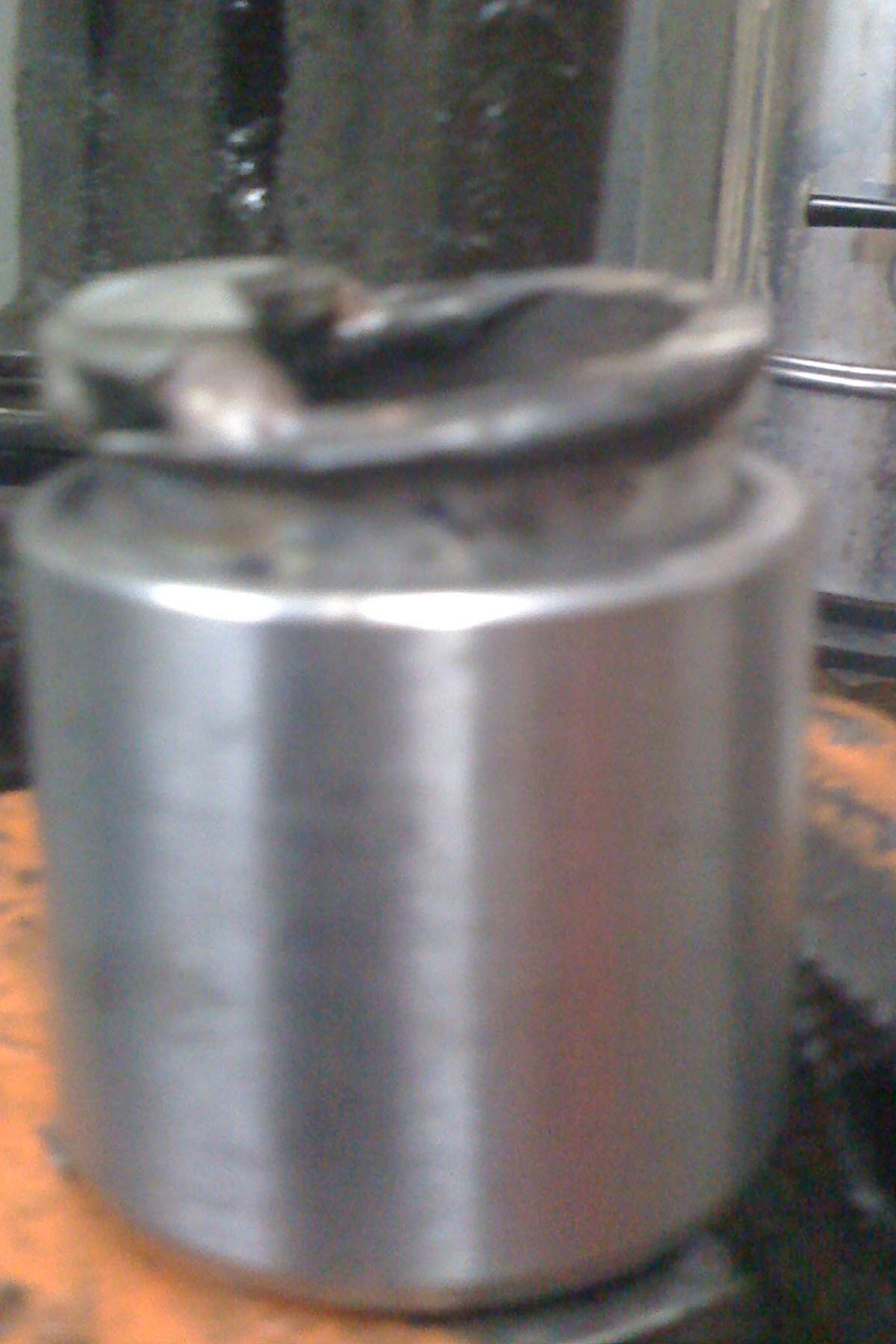

Добрый вечер. вопрос по теме можно задать?. я перебрал суппорта почистил помыл. поменял только сальники и пыльники (без замены поршней) и получил что три пропускают, а один дуром течет, вопрос - почему текут и или просто замена поршней подошла , и поможет ли она, эта замена, или может смазка просто какая есть?

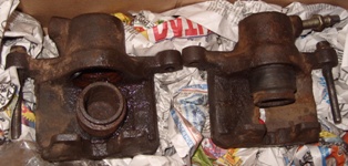

Да.... походу тема становится все актуальнее, я тоже недавно закончил борьбу с суппортами из-за порванных пыльников слишком быстро закисли поршеньки и проездил я буквально недельки две, после чего и занялся:
вид снятых 1- заказал ремкомплекты для суппортов (взял картинку с форума, у меня такая же 100%) 2- начал отчистку самих суппортов дабы потом было приятно их обслуживать, использовал латуневую насадку на дрели - результат(валяются в лимонаде ))) якобы немного помогает ) 3- добравшись до ржавчины использовал преобразователь по ржавчине (преобразователь русский под кисть время действия которого 40-50 мин) использовал трижды и тут действительно помогает )) 4-взял краску для дисков в балончике и окрасил в четыре слоя, да... все резьбовые соединения, стенки поршней и вшутренние стенки цилиндров закрыл , вставлять естественно нужно аккуратно, т.к. не так то просто вставить зажимное колечко

Йоб........!!!!!
Блин, что же у вас там на дороги херачат, чтобы железо ТАК ржавело!!!

а все что "плавит" снег и лед!SL0N писал(а):Йоб........!!!!!

судя по фото поршням карачун... работать суппорта с ними нормально не будут.

у меня и в нутри в целиндрах и на поршнях зеркало, ржавчины нет. Но ч... выработка бывает на них? ведь чисто теоритически поршень работает только в горизонтальном положении, и мах милиметров 10 его ход, и нет ни каких перекосов.
