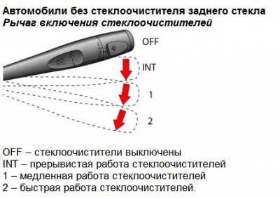

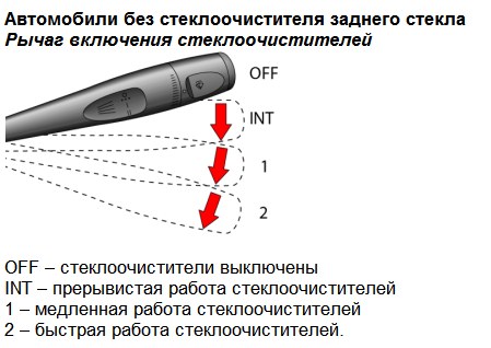

Ребята!
Начались дожди, и тут вспомнил, что давно уже хотел спросить
Если на рычажок дворников не до щелчка нажать, то он ведь должен однорразово смахнуть?
У меня что-то не хочет. А щёлкать надоло, когда дождь не сильный. (Решил убедиться перед разборкой)

Re: Подрулевой переключатель дворников
У меня нормально стало моргать после подгибания контакта, вполне комфортно, и до фиксации ещё далеко.
Сегодня опять залез в подрулевой по поводу дворников. Нифига не сделать как на девятке, первое положение только с фиксацией и больше никак. Но вычислил одну вещь (раньше как-то этому внимания не заострял)- если брызгалку только слегка топнуть, то насос не успевает качнуть воду, и дворники смахивают один раз. Если брызгалку придержать чуток дольше, то уже с водой дворники махают 2 раза, если ещё дольше, то 3 раза. В принципе можно приноровиться, но на девятке всё же действительно удобнее.
goland79
- Сообщения: 400
- Зарегистрирован: 14 фев 2013, 10:56
- Мой автомобиль(и):: 1997, Pajero II, АКПП, 5d
- Благодарил (а): 41 раз
я для однократного смахивания дворниками чуть поднимаю, а не опускаю рычаг. раздается легкое тыц, соответственно, ничего не фиксируется, очень удобно
