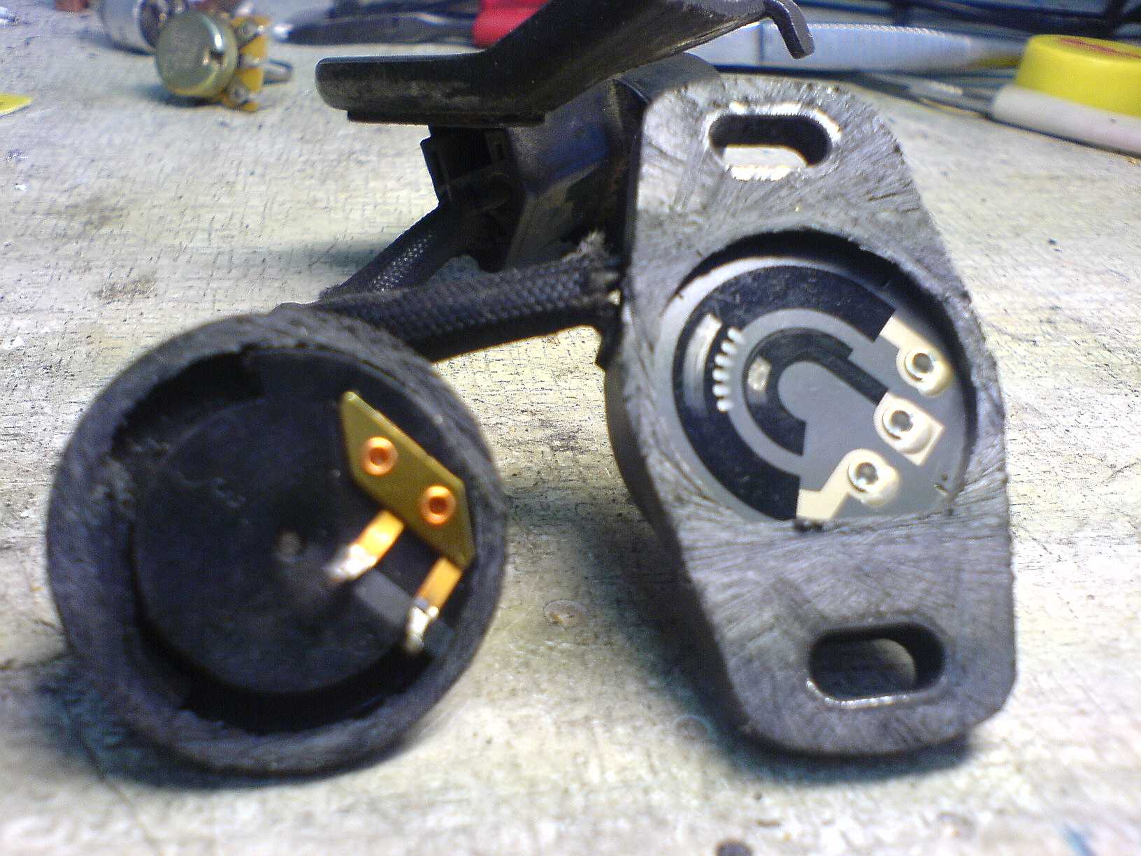

Спасибо ! Сегодня отключил датчик, проехал, все переключения как надо ! Разобрал датчик, замерил сопротивление, не пойму как он должен работать ! 3 контакта 1.2.3
между 1-2 при повороте ротора сопротивление изменяется , так же как и 2-3 ! Как определить рабочий датчик, нет ! ?

Ну А/Т с отключеной ТПСкой и должно гореть, а всё остальное- это генератор! Либо диодный мост, либо реле регулятор.
А проверить исправность ТПСки несложно. Должно быть плавное изменение сопротивления, без проскоков и провалов. Если скачет хоть чуть-чуть, то ТПСку лучше заменить. Там резистивный слой стерается.
ТПСка после трепонации. Видно истёртые дорожки.
