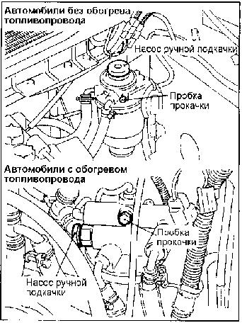

Хм?! Смотрел мануал. Там два вида насоса ручной подкачки: с подогревом и без. Так вот, судя по картинке в мануале у меня без подогрева, однако к насосу идут два провода... что это за провода? выходит что подогрев есть?
Вот прилагаю скрин с мануала:
Насос ручной подкачки
У меня насос один-в-один как на верхней части картинки, только пробка прокачки располагается между трубками.

andretty
один провод свидетельствует о наличии воды в фильтре а другой как раз подогрев.

Poluprovodnik
Вроде за наличие воды в фильтре отвечает датчик, который находится в пробке для слива воды/солярки...
т.е. если у меня к насосу подходят провода значит должен быть подогрев? :)
в таком случае мне кажется, что если имеется подгрев, то должен быть и датчик который измеряет температуру солярки :? ... не всегда же надо ее греть...

Помор
Poluprovodnik писал(а):Вроде за наличие воды в фильтре отвечает датчик, который находится в пробке для слива воды/солярки...
Датчик температуры может быть встроен в крышку.

Sergio_Bob
Да!!! У меня два провода подходят на датчик воды а один на обогрев но у ребят спросил они сказали что датчик воды по сути не нужен т.е отсутствие его не к чему страшному не приведет а вот датчик обогрева я даже не знаю как проверить работает он или нет .

Sergio_Bob писал(а):Да!!! У меня два провода подходят на датчик воды а один на обогрев но у ребят спросил они сказали что датчик воды по сути не нужен т.е отсутствие его не к чему страшному не приведет а вот датчик обогрева я даже не знаю как проверить работает он или нет .
Это Вам в Кингисеппе "спецы" сказали?
По порядку:
Датчик наличия воды в фильтре второй по значимости после давления масла. Так как вода это смерть для топливной системы дизеля.
На фильтре нет датчика обогрева, есть элемент обогрева. На его провод подаётся плюс 12 вольт, и нагревает проходящую солярка для лучшей прокачиваемости фильтра. Алгоритм работы точно не помню, но что-то паралельно свечам прокала или от ECU

SL0N
Расскажу правду: на корпусе фильтра в обогреваемом варианте стоит и сам нагревательный элемент, и его термодатчик, т.е. к корпусу приходит две пары проводов, а рулит всей этой бедой отдельный блок управления.
А вот датчик воды вкручен в фильтр снизу.
