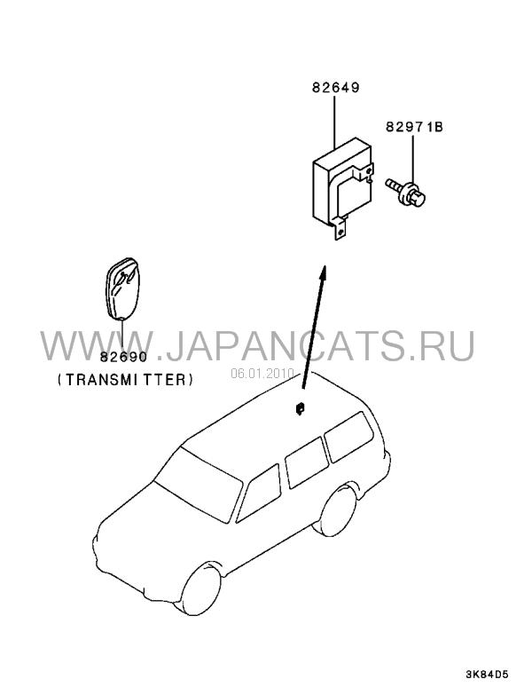

Привет любителям экстримального вида транспорта)))) У меня такой вопрос как отключить штатную сигналку на монтерике, мне один электрик сказал, что она находиться под водительским седлом (под ковриком). Я все нахрен поснимал и на какого блока там по сути и нет(((( может кто знает где он есть то?????

Короче, блок находится в задней правой арке колеса, ближе к фонарю (если пять дверок), тока не надо путать это не сигналка, а всего дистанционное открывание дверей, у моего друга такая хрень стоит и сочетается с доп сигналкой нормально, при установке допа даже внимания на неё не обратили.

примерно
