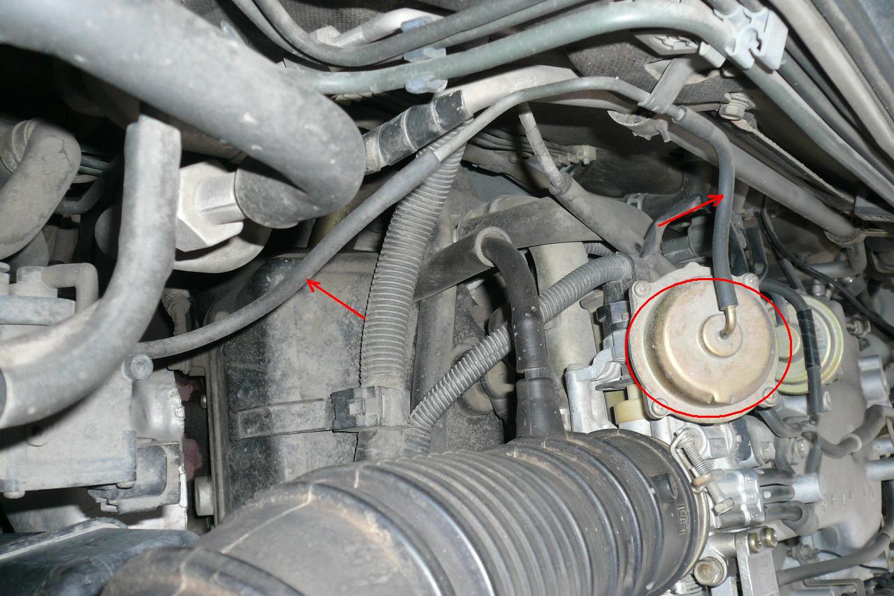

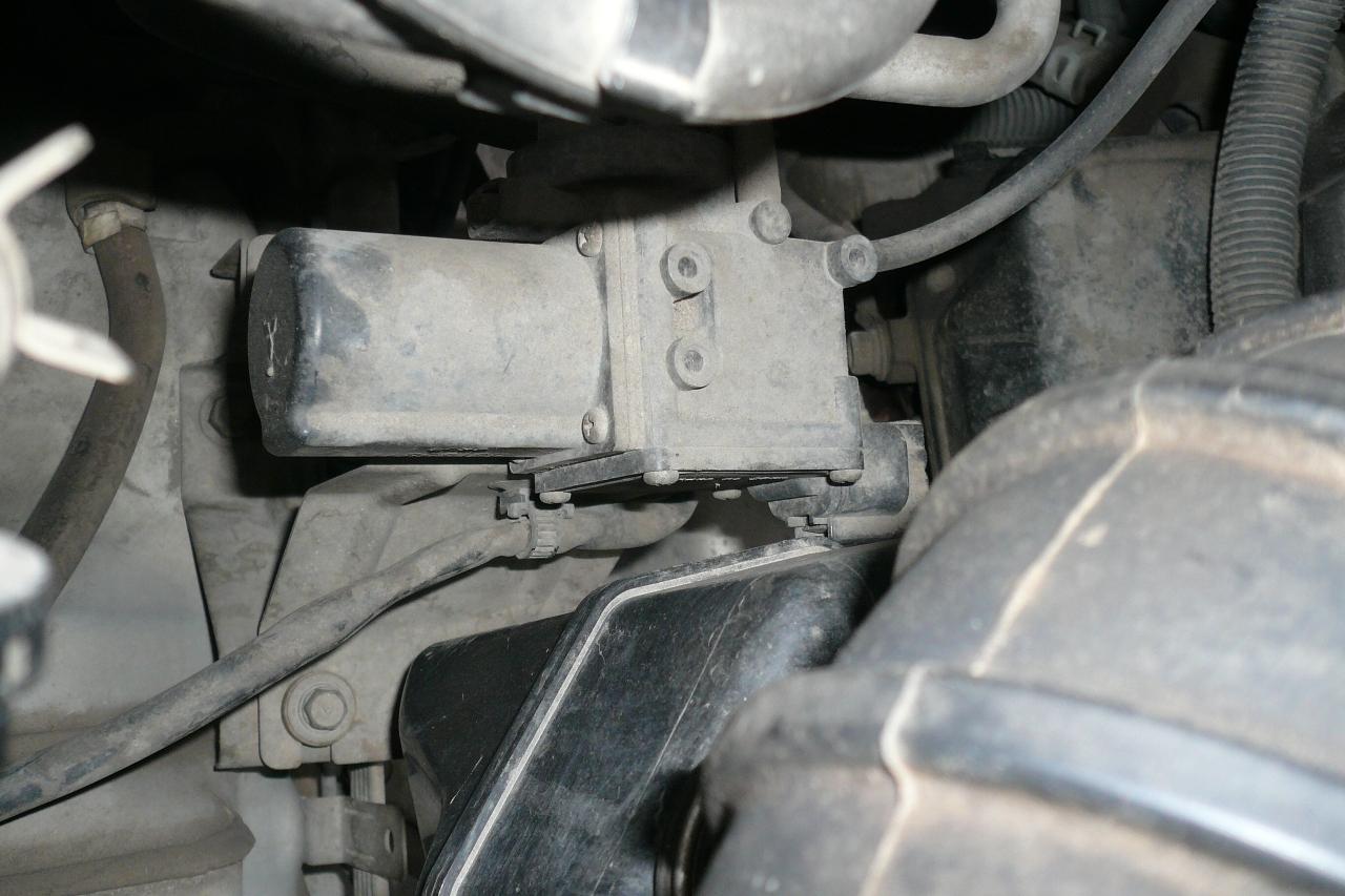

Посмотрел я на 3.5 монтеро. Там действительно в качестве механизма управления заслонкой используется не электрический сервопривод а вакумный насос и вакумный соленоид. Ниже фотки онных девайсов.
