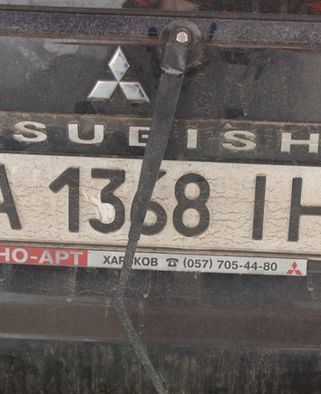

Всем привет и с Рождеством. Сейчас нахожусь во Франции с желанием покататься на лыжах. Все было бы неплохо, но вчера обнаружил, что мой задний дворник неестественно смотрит вниз. Кто то ночью его развернул непонятным образом. Как его развернуть на 180 градусов? Гайку открутил, но сдернуть сам рычаг дворника не могу, может тянуть надо сильнее? Может и проблема не очень большая, но мне еще 3000 км обратно возващаться и с немытым задним стеклом это не очень комфортно.

Отвернули гайку, приподняли рычаг, и качайте за него "на дверь - на себя" снимится :)

Спасибо, буду пробывать.
Меня удивило, как его развернули на 180 грудусов, а он при этом работает.
