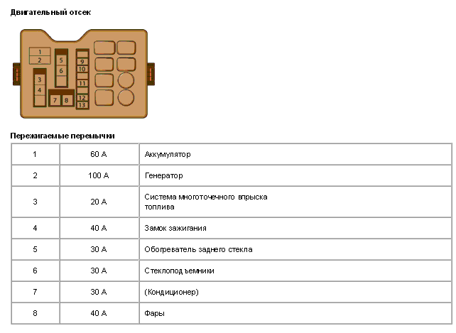

Давайте по пунктам:
на этой схеме предохранитель правильно показан?

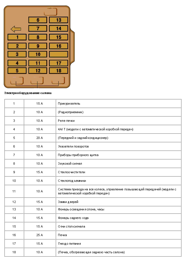

на твоей схеме обозначена плавкая вставка а есть еще пред на обогрев зеркал и заднего стекла находиться в блоке предохранителей под тарпедой номера сказать сейчас немогу т.к. библия в гараже лежит

yakuzmin писал(а):на твоей схеме обозначена плавкая вставка а есть еще пред на обогрев зеркал и заднего стекла находиться в блоке предохранителей под тарпедой номера сказать сейчас немогу т.к. библия в гараже лежит
у меня есть схема, но на ней ничего такого нет :sad:
