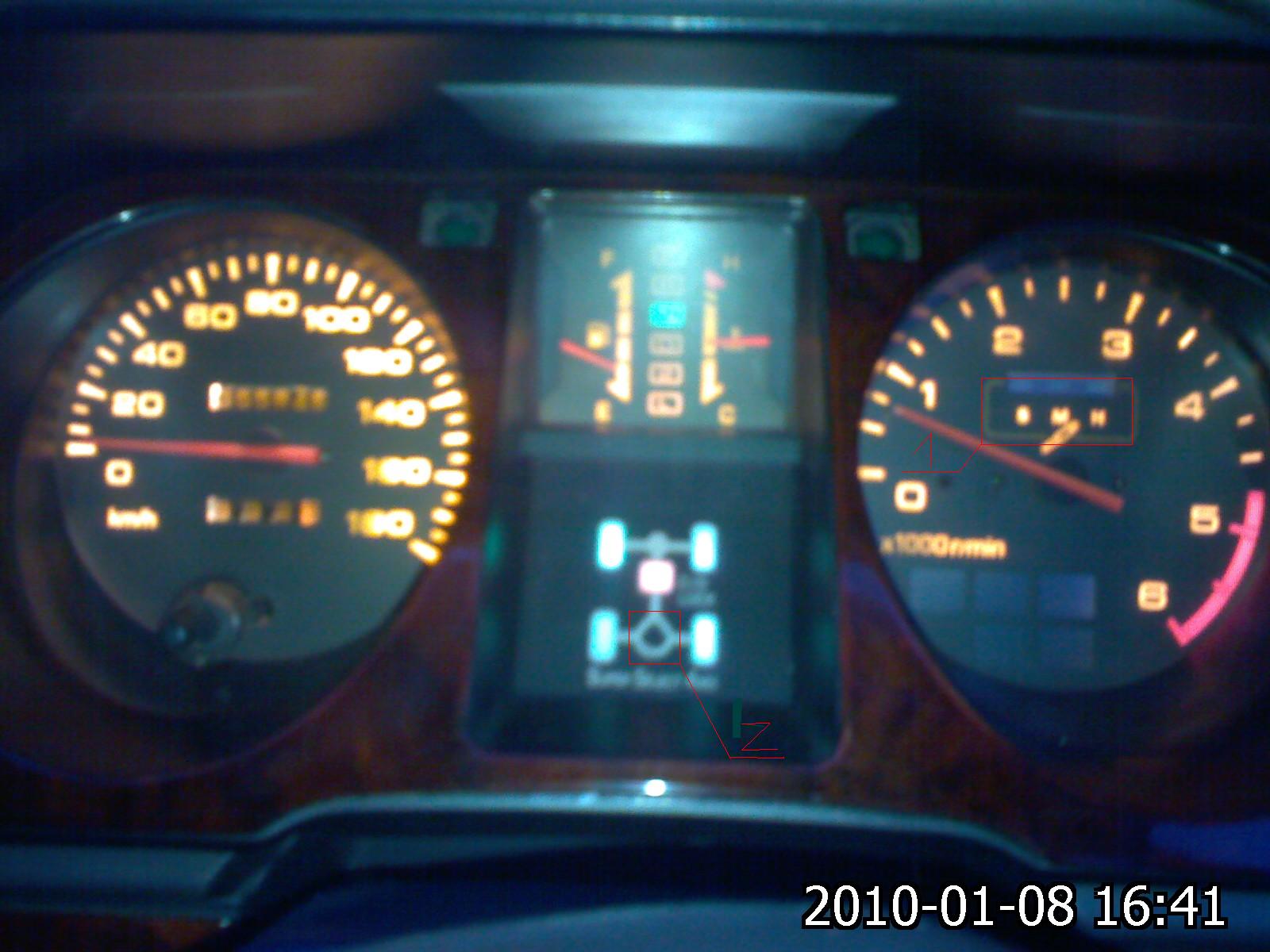

Должна ли светиться на приборке оранжевая лампочка в редукторе заднего моста(типа как светится лампочка блокировки межосевого диффера) на точке 2 на приложеном фото.
Если да,то в каком режиме она включается?Сейчас она ни в каком положении раздатки не светится(лампочки все поменяны в приборке только сегодня)
Какие вообще блокировки есть на коротком Пыже?я так понимаю что в положении 4HLc и 4LLc просто напросто есть блокировка межосевого диффера и пониженая или повышеная передача,так?
а при диагональном вывешивании переброски момента непроисходит помоему
Второй вопрос,каким образом и в каких типах комплектации есть изменяемая жесткость подвески в режимах S,M,H-поз.1 на фото?
Каким образом она регулируется,что то у себя не нашел такой возможности,как впрочем и кнопки HOLD на АКПП.Или это как опция шло?а приборка была одна общая под все типы?лампочки туда заведены,т.е по идее должны что то подсвечивать
Третий вопрос,какой кнопкой включается омыватель фар-это на торце подрулевого выключателя справа,черная кнопочка ,на переключателе поворотников или что то в другом месте?

На Правильном руле, как правило нет блокировки в заднем мосту, и соответственно лампочки в приборке тоже

сегодня вскрывал приборку,там было так :
------------------------лампа
лампа лев перед колесо------лампа прав перед колесо
лампа лев зад колесо--------лампа прав зад колесо
т.е. типа шестиугольником стоят 6 ламп,а к 4 из них приходят провода(от АКПП видимо,от датчиков включения)
в тоже время лампочка межосевого диффера включается и светит
мож просто на АКПП не срабатывает контакт?правда незнаю есть ли он там для заднего моста
может кто описать какие режимы есть у коробки с точки зрения блокировок?

У коробки никаких, кроме блокировки гидротрансформатора, он он не выводится на индикацию
Re: Работа раздатки и ее индикация на приборке!!!
неправильно написал,у раздатки,что кроме межосевого блокирования есть,на пруле и леворуле?

по поводу блокировки если у тебя есть кнопочка RD Look рядом срозеткой на передней панели то и блокировка есть включаеться только на пониженной передаче жесткость аммортизаторов регулируеться с помощью кнопочки на подлокотнике а омыватель фар включаеться кнопкой на рычаге переключения поворотников

никаких кнопок на подлокотнике нет,там просто вставка под кнопку и все,видимо у меня только блок межосевого в раздатке
по поводу омывателя фао понятно,буду реанимировать,а то не пашет
а у него свой бачок и моторчик?

бачек и моторчик свой, омыватель фар включается кнопкой на рычаге переключения поворотников
при включенных фарах.

Если принудительная "заводская" блокировка заднего моста присудствует то лампочка должна загореться и потухнуть при включении зажигания - что то вроде самодиагностики. Ну и про кнопку на "бороде" возле прикуривателя тоже забывать не стоит
