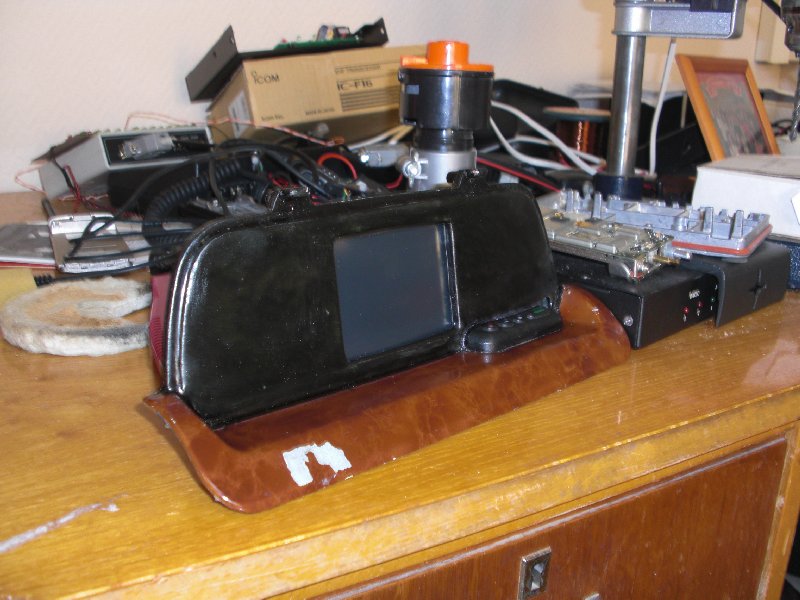

Выкинул всю трехомундию (компас, альтиметр, кренометр), выпилил под овал, приклеил деревяшку на эпоксидке, зашпаклевал и закрасил. Приклеил кнопки от пейджера с куском корпуса и подпаял к контактам навигатора. Вот вроде и все. Правда пришлось навигатор доделать - у него оказалось питание 5 вольт - прикрутил доп стабилизатор. Получилось конечно не супер, но если не присматриваться - то вроде и ничего. Покрайней мере функционал побольше чем у старой панели

Подсмотреля тут на форуме - кто то делал и решил сварганить себе. Благо компас стал косячить, да и подвернулся GPS навигатор за 1800р

Рамку твою можно в дерево сделать, что бы в глаза не бросалось - а вот по сабжу малопонятно - чего воткнул-то внутрь?

С кнопками интересная идея. Сейчас у себя хочу переделывать, потому что морозы показали, что клей в некоторых местах оказался совсем не удачным решением...

Кнопки совершенно случайно попались на глаза. Думал уже под микрки рамку пилить или как вариант тумблеры вывести - Один с фиксатором под включение, один без фиксатора под громкость, а ресет можно и потайную сделать.
