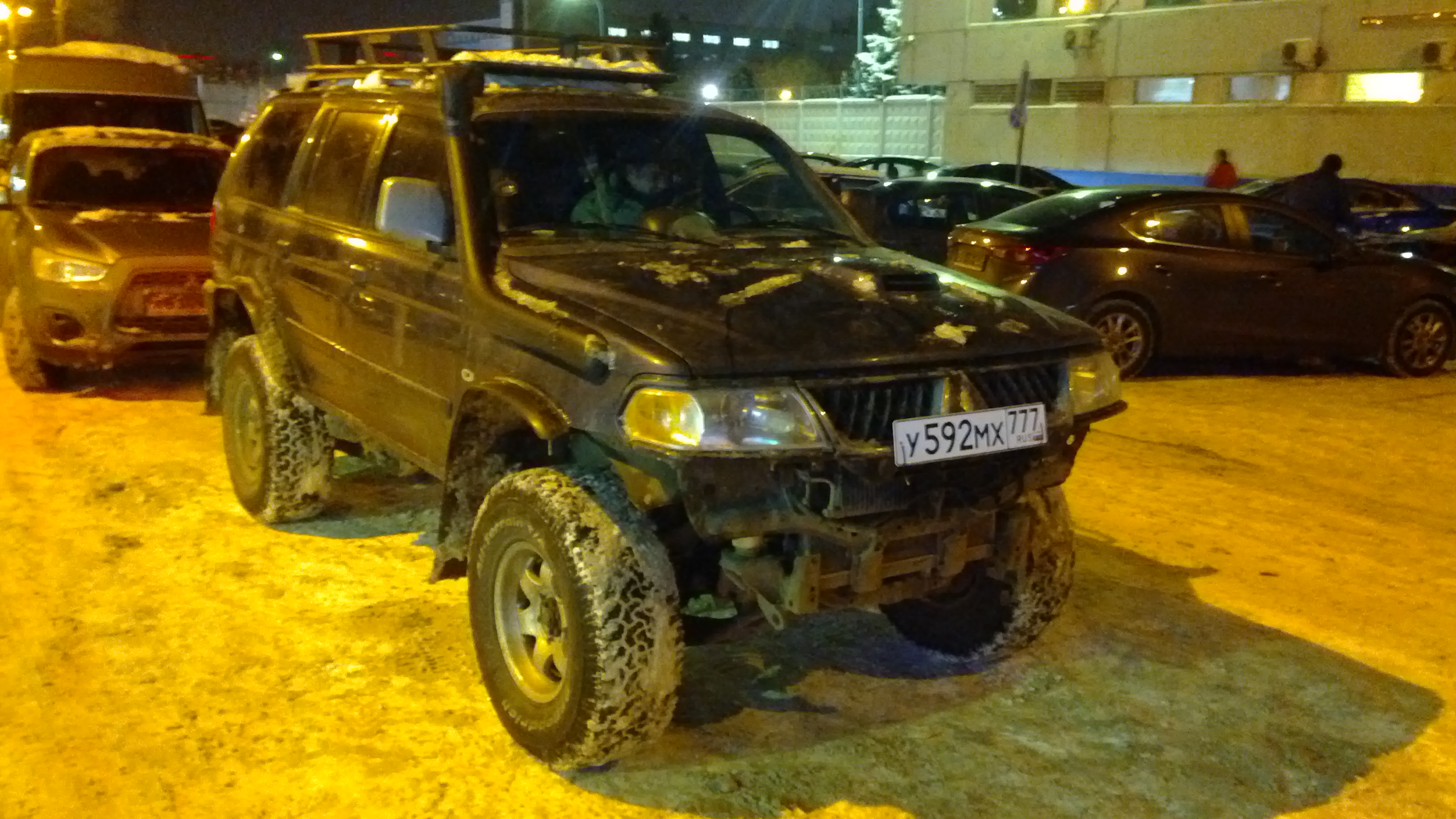

Ну и наконец были проданы 33ие и куплены 35ые. Были взяты диски 15х8R15 ET -5, чтоб как можно меньше выносить колесо наружу, грузить ступицы, метать грязь на борта и т.д.
Из за 15ых дисков пришлось подпились скобы и сам корпус супорта и из за -5го вылета использовать 3иль4 мм проставки, а из за 35ых срезать задние части передних арок вместе с кузовными выспупающими швами, а также отрезать еще чуть чуть передний бампер)
И вот она давняя мечта!
Изображение Изображение
Но иллюзия длилась недолго в первую же вылазку я понял что и 35ых бывает мало! :D
Где то как то между делом, не сразу после лифта, а после очередных попыток избежать перегрева, был заколхожен кожух радиатора. Еффект есть однозначно!
