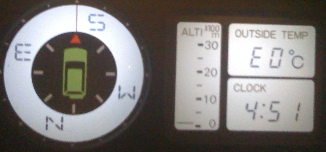

Re: Датчик температуры за бортом
Вот как выглядит эта приблуда.На данный момент стоит в теплом гараже и показывает такие показания температуры
думаю что оно показывает ошибку
надо проверить провода с датчика мож обрыв или замыкание
Когда включаю зажигание на морозе -20 начинает начинает показывать плюсовую температуру а потом упирается в-30 и все тормоз !!!
показывает точно, но нижний предел у меня -30
одна полоска альтиметра - это высота 100м
я когда из центра (1 полоска) приезжаю в академ домой (2 полоски)
в ергаках на метеостанции шкала почти до 2 доходила
у термоматра нижний предел -30
проверено в морозы нынешние, кста на чайзере тоже самое.
термометр очень точный, если ты едешь. если встал -он от чегото нагревается
а вот компас непонятный, постоянно N моргает
и для чего кнопка Adjust?
нажми на кнопку Adjust и удерживай ее должны замигать все буквы которые есть на компасе.Сделай два круга вокруг своей оси и компас должен одаптироваться
