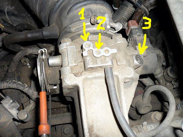

Привет всем!!! У меня такая ситуация,на СТО при замене свечей и проводов накрутили вот эти регулировки (на фото) после этого стал кушать ни 16-17 по городу а 23-25,и стал очень тупой а раньше был очень резвый!!! (в общем как человек много кушает и плохо бегает))) Вопрос,что это за регулировки и как их вернуть обратно??? П2 93г 3л. 12кл. 150л.с. машина недавно пока в ней не разобрался!!! Заранее спасибо за помощь!!!!

1 и 2 технологические заглушки, 3 качество

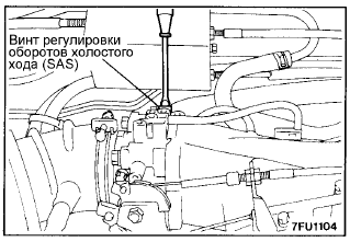

Смайлик204 писал(а):3 качество
Качество это на карбюраторе, здесь состав смеси регулируется только ЭБУ, а этот винт (SAS) просто регулирует подачу воздуха в обход закрытой заслонки при зафиксированном в некоем положении РХХ с помощью заземленного разъема регулировки базового УОЗ.
Этим винтом движок не затупить, и жрать он не будет. Надо искать что еще они там делали.

По третьему пункту все понятно,спасибо!!! а вот 1 и 2 там у меня отверстия под прямую отвертку и оно крутитья,на заглушки не похоже!!!

Похоже на колхоз, там ничего крутиться не должно. Возможно там идет подсос воздуха.

Сегодня посмотрел сам 1 и 2 ничего не крутятся там просто много грязи (а на СТО он так усердно там крутил) Спасибо за разъяснении!!! Сегодня отрегулировал зажигание вроде поехала опять резво!!!! теперь даже не знаю где искать причину такого расхода!!!
