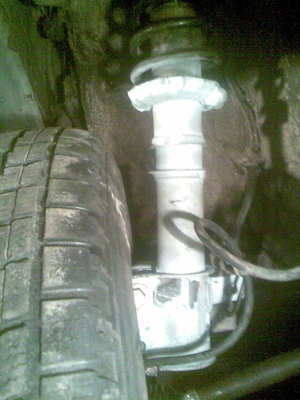

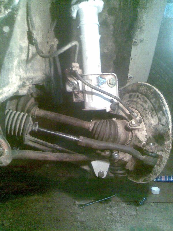

Вчера доделали и собрали.
По порядку:
Реактивную тягу изменять не стал, просто сделал переходную деталь П-образной формы
Стойку как и говорил, сделал из передней стойки ВАЗ2109. Преимущества в том что она разборная, имеет бОльший ход, ну и покрепче будет родной, обе передние стойки у Артура были согнуты! К тому же теперь есть регулировка развала :)
Кстати пружины были заменены ранее на более жёсткие.

Verner писал(а): Реактивную тягу изменять не стал, просто сделал переходную деталь П-образной формы
пару вопросов :D :
1.сам гнул или что то похожее нашел ????
2.рулевые тяги с наконечниками у тебя какие то не родные!!! от чего?
3.и еще верхняя чашка стойки родная стоит???? как встает? надо дырку расверливать?
4. от чего пружина?
5.я просто думал как ты садишь нижнее ухо на родную ступицу (если он у тебя родная :), ты там вроде какую то пластину приварил и ней дырки насверлил я прав ??? :) где же регулировка развала?
Re: Апгрейд передней подвески.
Добавлено: 18 янв 2010, 10:52
Alex_Stinger
А че с диамантовским рычагом? померили или нет?
Добавлено: 18 янв 2010, 11:17
Verner
пару вопросов :D :
4. от чего пружина?
1 50-й уголок и приваренная к нему пластина.
2 Сорри забыл, тяги и наконечники от Тойота Карина Е. Тяга чуть длиннее поэтому пришлось укоротить резьбовую часть на 15мм. Поставили её потому как она мощнее и доступнее: тяга 385р, наконечник 325р.
3 Опора стойки полностью родная там только пришлось рассверлить опорный подшипник и отверстия чашки под новый размер. Шток 2109 толще.
4 Незнаю, ставил не я. Но как писал ранее подходит от хонды цивика.
5 Да ты прав. Нижнее отверстие пришлось перенести.
Alex_Stinger
Уже писал: тягу показали и увезли. Замерить забыл. На глаз длиннее на сантиметр.

у тебя на стойках конструкция выше опорного подшипника (в частности, хрень с тремя шпильками) не гуляет свободно? а то эта хрень находится внутри резинки и собсно там ничем в осевом направлении не фиксируется. у меня лежат стойки от 56го кузова и конструкция показалась какой то болтающейся, осевой люфт внутри резинки около 1-2 мм...
