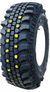

Благодарствую O:)
Соблюли п.3 п.4
Изначально плонировали сравнить симекс и айрок, а потом ещё чел одил привязался с богером , типа давай до кучи
Симекс по ощущениям понравился мне больше.
Жипер подскажи , а если у симекса 36го подрезать шашечки которые на рис. жёлтым будет лучше или ето дурь :-k
