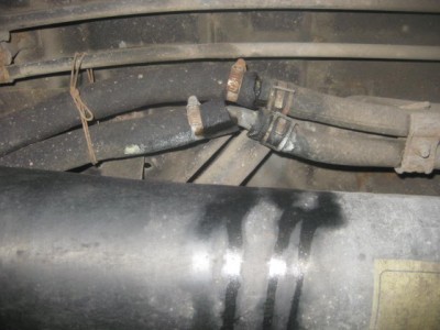

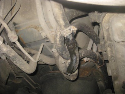

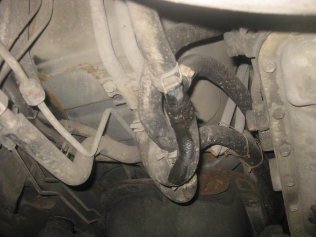

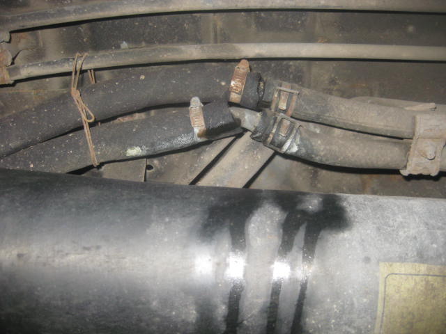

Отезжаю я с утра с парковки - смотрю лужа Антифриза зеленого и капает с защиты ...
В расширительном бочуке пустота
Купил - налил литр.
и ВСЕ - течь перестало. Те все вообще не течет. Седня малсо менял - все развинтили - и никто не понял - откуда текло зачем почему и будет ли течь дальше.
Вопрос
ШО ЕТО БЫЛО И КАК ЕТОГО ИЗБЕЖАТЬ?
Купил - налил литр.
Вопрос

Однако шланги дубеют на морозе, где то ослаб обжим, вот и подтекло.
Mitsubishi Montero Limited 2001 3.5l
Re: Подозрительный антифриз
Только что из сервиса с такой же проблемой. Поменял 8 хомутов на магистрали ведущей к задней печке.
Лилось все из соединений (у меня там переделанны стандартные трубки, но шланги), еще и там, где тройники вебасты стоят. Там короче видимо задубели на морозе соединения и хамутики стояли слабенькие, китайские.
Капало здорово, с ночи целая лужа в поддоне пластиковом набиралась. Обнаружил случаянно, въехав на заснеженный пандус, за мной полоса осталась метра 2 по снегу от выплеснувшегося из поддона антифриза. Сразу долил литр антифриза (благо всегда с обой вожу) и в сервис. Итог - 8 новеньких хамутиков и никаких потеков. \:D/
Pajero 3 2001 Di-D 3,2 5DR, GLX,
Так везде родные стоят не хомуты в нашем понимании, а скорее обжимы (так что ли их назвать), зажимающие шланги только за счет своих пружинящих свойств.
Да, да, там парочку и таких было, из под них особенно сифонило. Но были еще и с винтиками затягивающиеся.
