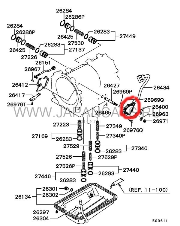

Ну тогда возможно чудит выключатель блокировки стартера. Нужно прозвонить его. На разъеме 10 выводов, при определенном положении рычага, определенные выводы должны быть замкнуты. Точно знаю, что на парковке должны быть замкнуты 1-7 и 9-10. Но это на моей машине. У автора авто неизвестен.

Намзырай, однозначно ковырять выключатель блокировки стартера на коробке. Только на рисунке - не ваша коробка. На вашей коробке он находится справа на коробке, на валу который проходит поперёк коробки. Разъём этой хренотени имеет 12 контактов.
В манауле, что тут неодноклатно пробегал, есть развёрнутая инфа по проверке этого выключателя.
