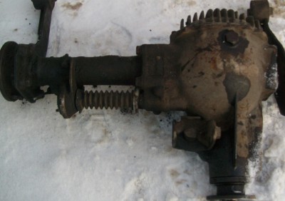

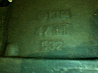

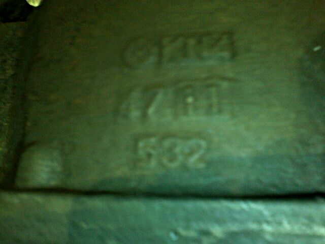

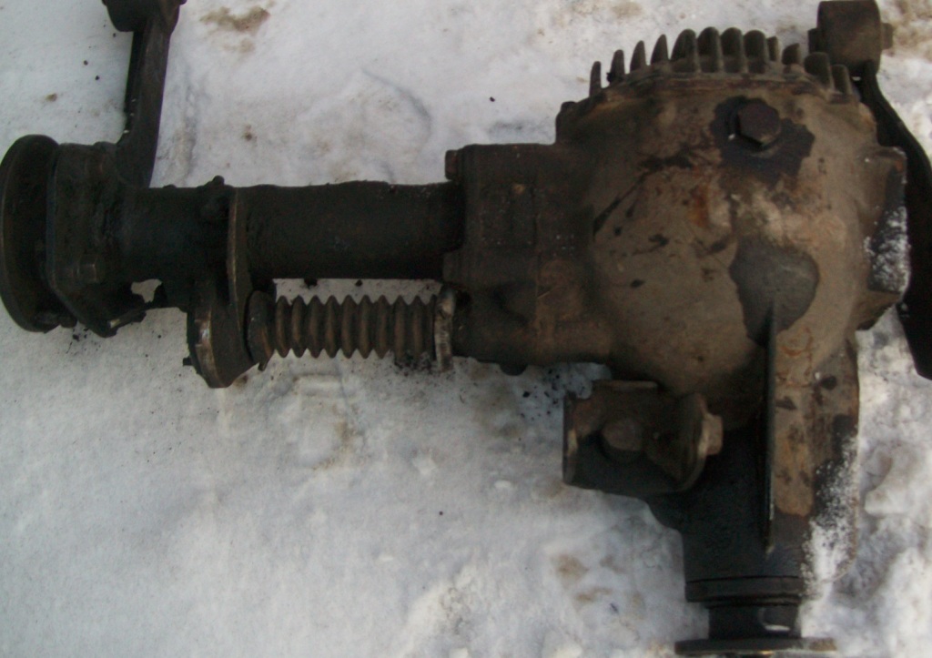

ребят, разбираю свой п2 на запчасти, мосты х.з номер не видать, передаточные Х,З, авто (3500 DOHC АКПП+ Super Select, 5-ти дверка, GLS)

Скорей всего 4.272, табличка на капоте должна быть.

На первом фото видны цифры 4711 :idea: (11 в рамке), что :-k скорее всего означает количество зубьев, на ведомой шестерне "47" и на ведущей "11", делим 47 на 11 = 4.272(передаточное число) \:D/ =D> =D> =D>
