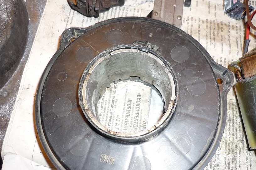

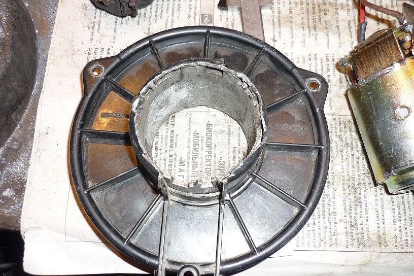

У меня сейчас печка снята, поэтому немного проще возюкаться с моторчиком.
Чинить там на самом деле уже нечего было, поэтому пошёл по проторенному пути замены на восьмёрочный.
Теми средствами, что в гараже были...
Не знаю, сохранится ли порядок фоток, но понять можно будет.
Но суть такая.
Из старого электродвигателя выкидываем все внутренности и оставляем только цилиндрический корпус.
Магниты скалываем ножом. У меня они почти полностью отклеились.

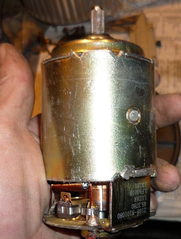

Мотор мне достался какой-то Лузар.
Срезал с него лишние торчащие кронштейны.
Сделал лыску под крыльчатку на наждаке.
Немного перестарался (глаз кривой у меня), села не очень плотно...
Надо как-то фиксировать...

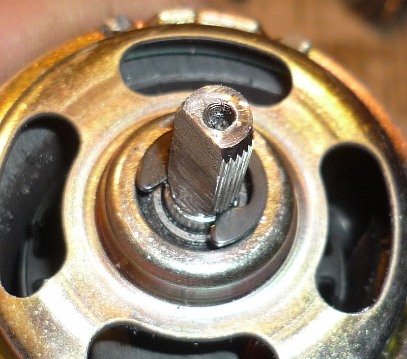

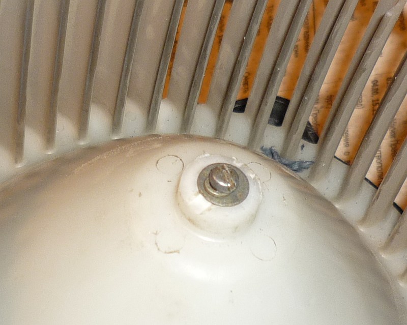

Так как вал на новом моторе чуток короче, пришлось подрезать наждаком немного крыльчатку, чтобы была вровень с торцом вала.
В торце вала нарезал резьбу на М3 под винтик , т.о. сейчас можно не переживать, что крыльчатка сдвинется.

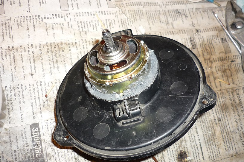

Далее корпус старого мотора установил на место (до упора).
Т.к. новый мотор чуток длиннее, пластик в торце удалил, оставил только поясок.

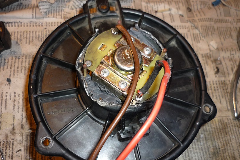

Заточил клинышком несколько спичек, расклинил новый мотор в корпусе старого.
Зазор между корпусами небольшой - около 1-1.5мм, так что спички- самое то.
Потом выставил по высоте, чтоб крыльчатка не задевала улитку.
Далее холодной сваркой зафиксировал положение моторчика в корпусе старого.
