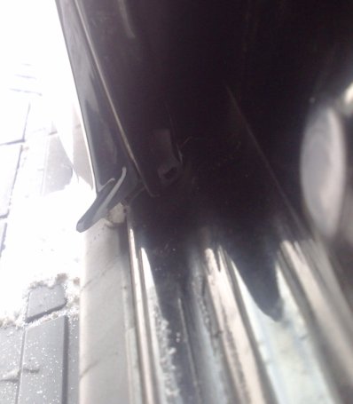

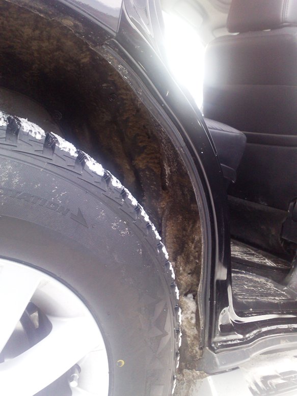

Установил на все четыре двери по низу, что бы не закидывало грязью порог. Так же на задние двери, точнее на крыло по окружности колёсной арки, установил дополнительный уплотнитель. Так как постоянно задним колесом забрасывало уплотнитель на двери, в последствии гряз попадала между уплотнителем и аркой что грозило протиранием краски. Завтра постараюсь скинуть фотки.

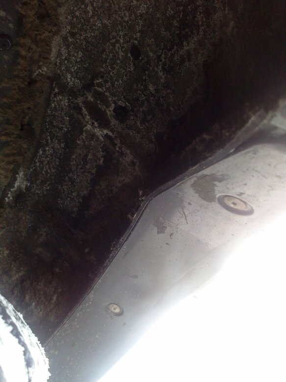

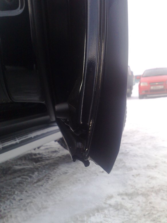

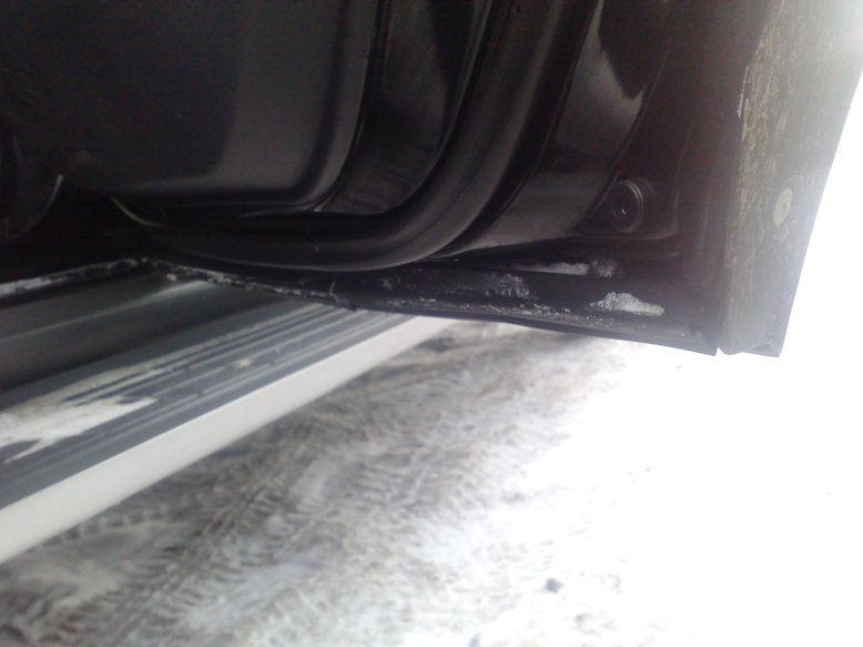

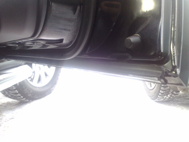

Выкладываю фотки с уплотнителем приклеенным по нижней части двери.
Колесная арка
Колесная арка
Задняя дверь, уплотнитель по нижней части двери.
Передняя дверь, уплотнитель по нижней части двери.

Клеил сам. Уплотнитель подбирал на авторынке и клеил на 3М скотч.
