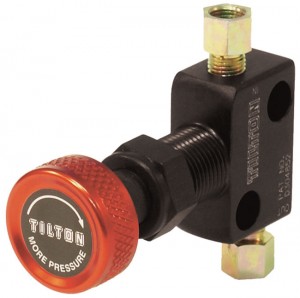

это что такое?STN писал(а):Вместо колдуна, воткнуть дроссель регулировки зада

Ну, грубо говоря, ручной кодун типа кран водопроводный.Chairman писал(а):это что такое?STN писал(а):Вместо колдуна, воткнуть дроссель регулировки зада
Ставят в удобном месте, как правило, в районе ручника, дабы на ходу можно было бы изменить настройку. Различные конструкции и виды. Начиная от колдуна 2101 и самопального механизма его регулировки, заканчивая раллийными кранами соответствующих брендов. http://www.mrtshop.ru/product_27.html
http://streetdevil.ru/index.php?page=sh ... t&Itemid=1
Смысл его работы -тупо придушить зад до желаемого уровня в зависимости от трассы, резины, развесовки по осям, предпочтений гонщика.
Без кодуна, при торможении, зад, как правило, всегда идет на юз, с ручной регулировкой и пробными заездами удается найти очень приятную и тонкую грань в настройке, робота тормозов становится понятной и ожидаемой, настроенной под себя. Колдуном такого не сделаешь, как его не настраивай, поскольку он выдуман на среднестатистические условия торможения и загрузки, стандартную подвеску. Особенно заметно на снегу и грязи, когда заду явно бы надо еще подтормозить, даже на юз, но колдун уже перекрыл канал. Так же, сильно актуально при отторможке на склоне, когда обычный колдун встает в закрытое положение еще до момента торможения.

Первый раз про такой девайс слышу...
Ну у нас тут в деревне такого пока нет
с АБС вроде нормально, никакого юза.STN писал(а):Без кодуна, при торможении, зад, как правило, всегда идет на юз

но здесь речь идет именно про БЕЗ АБС, и постройку машины для трофи, где АБС -главный враг.Chairman писал(а):Первый раз про такой девайс слышу...
Да и девайсы энти мы уже ставили лет 15 назад, а уж применялись у "них" они -не знаю сколько...

думаю для паджерки абсолютно не нужная вещь. у вас что гоночный болид? большинство людей с форума редко едут больше 100 км/ч. лучше уж соеденить на прямую, а не заморачиваться с открытием-закрытием! да и наверное буде смешно увидеть на трофийной машине такую приблуду(чисто мое мнение)STN писал(а):Ну, грубо говоря, ручной кодун типа кран водопроводный.Chairman писал(а):это что такое?STN писал(а):Вместо колдуна, воткнуть дроссель регулировки зада![]()

И можно у Вас узнать, для чего эта приблуда в трофи???Если уж Вы такой спортсмен...

Даже на ниве я держал 110-130км/ч на нормальной дороге, а уж П2 с ее потолком 180км/ч, на таких скоростях просто ненапряжно катится, и эксрима я (как, наверное, и многие другие) не замечал...
Я не спортсмен. Зачем приблуды -я досконально отписал выше. За сим откланиваюсь.
