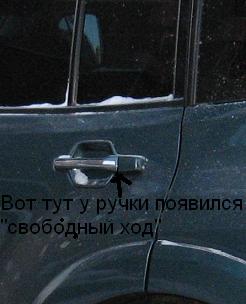

Доброго вечера. Собственно, буду признателен за совет, как "меньшей кровью" убрать расхлябанность ручки двери. Появилось это после мойки и мороза. Так и осталось, даже после суток в теплом боксе. СТО-шники пугают серьезными заморочками с разборкой всей двери. Заранее спасибо.

Разбери сам! Ничего сложного. Аккуратнее с пистонами. А с ручкой - там надо почистить и смазать возвратную пружину с осью. Попробуй сначала, не разбирая ничего, потянуть на себя ручку, запихнуть трубочку поглубже и ВДшкой обильно оросить. Помогает.

Попробую сегодня.

ВДшка не помогает....пружинку чинить надо

Не помогает. Запихнул глубоко, результата особого нет. Надо проситься в теплый паркинг, дверь разбирать(

дядя Паша писал(а):ВДшка не помогает....пружинку чинить надо
Скажем так, и да и нет! То есть помогает на пару недель иногда. Надо разбирать и чистить и смазывать, а вот насчёт чинить, впервые слышу! Пружина просто забивается всяким г..., но чистится элементарно!

ВДшка помогает 50х50. Ручку задней двери вылечил ВДшкой, водительскую пришлось разбирать, чистить пружину и выправлять ось (на которой пружинка сидит)
Подразумевалось разбирать, и чистить,т.е. починка :)
