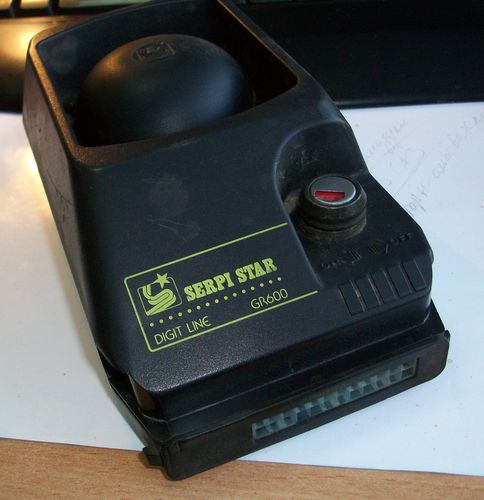

под капотом, рядом с воздушным фильтром располагается данный блок.
при отключении блока лампа "CHECK ENGINE" не загорается, двигатель не заводится. при подключенном блоке, и положении ключа в "ON" перегорает предохранитель салонного освещения и часов.
при положении ключа в "OFF" ЦЗ работает от личинки дверного замка.

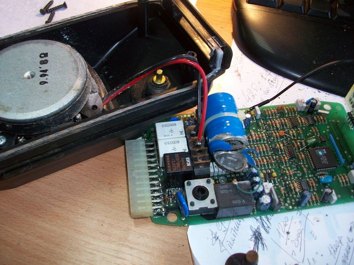

при вскрытии обнаружился разрушенный аккумулятор на 7.2 V 250 maH.

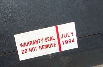

судя по неповрежденной пломбировочной наклейке 94 года с тех времен никто туда не лазил, что радует...

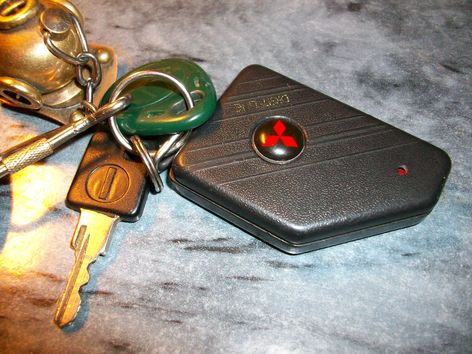

брелок от этой сигналки (или радиуправляемого ЦЗ) однокнопочный.

Выкинь и забудь, она своё отработала. Это сигналка класса GT ранних выпусков.

когда подсоединил со снятым (выкушенным
) аккумулятором - при повороте ключа зажигания пару раз хрипло вякнула и габаритки начали моргать.. естественно на кнопку брелка не отозвалась. и заводить автомобиль не разрешила... пришлось её (сигналку) отключить предусмотренным ключом.
так что есть подозрение, что всё живое (я надеюсь.. :^o
пока ищу похожую батарейку, далее посмотрим...
